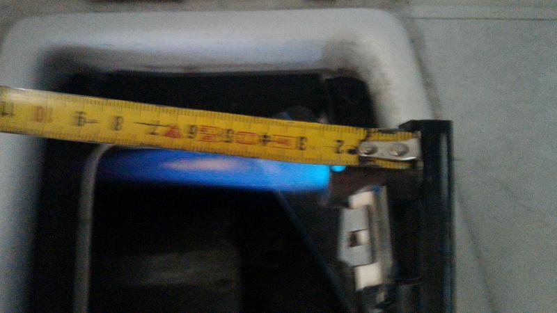

Ho pulito il bruciatore e adesso il frigo raffredda solo a 220 volt.
commutandolo a gas la temperatura inizia a salire come fosse spento.
 questa la fiammella al massimo ( la misura parte dalla base della parte tonda del bruciatore)
frigo RM 4401

Ho pulito il bruciatore e adesso il frigo raffredda solo a 220 volt. commutandolo a gas la temperatura inizia a salire come fosse spento.  questa la fiammella al massimo ( la misura parte dalla base della parte tonda del bruciatore) frigo RM 4401
pulito  il.camino?
la elica  dentro  il camino  e presente?
Da ignorante quale sono, mi pare un poco eccessiva quella fiammella. Dici di aver pulito il bruciatore, forse anche l'ugello infilandoci un oggetto metallico? Se così fosse potresti aver non poco ridotto il rendimento del frigo a gas. Un eccesso di calore sul circuito, specialmente senza alcun aiuto ad espellere l'aria calda (ventoline), pregiudica drasticamente il rendimento. Praticamente, il gas, troppo caldo, dallo stato gassoso non riesce a ritornare allo stato liquido per essere riscaldato e riportato allo stato gassoso asportando il calore dal frigo e, pertanto, rendimento molto ridotto. Se così fosse non resta altro che sostituire l'ugello. Ma la mia è solo una supposizione.
11/01/2007 37560
Inserito il 27/08/2018 alle: 19:10:33
la fiammella come altezza e consistanza per come la vado è un po alta e scarsa di aria comburente , essendo la fiamma scarsa di aria comburente e chissà da quanto tempo lo è probabilmente con il tempo e utilizzo ha sporcato l'interno del camino e sua elicoidale , quindi il primo intervento da effettuare è la loro pulizia poi dovrai pulire come si deve l'interno della rampa gas che sicuramente sarà per metà intasata da ruggine o quant'altro altrimenti in breve tempo si risporca di nuovo
tuttavia se con la fonte 220 V la resa del frigo la ritieni corretta è probabile che anche con la pulizia del camino e sua elicoidale anche se migliorerà non risolverai allora bisognerà intervenire sull'ugello sostituendolo con il suo oppure uno compatibile con  foro calibrato della stessa misura come da origine
frigo a gas. Un eccesso di calore sul circuito, specialmente senza alcun aiuto ad espellere l'aria calda (ventoline), pregiudica drasticamente il rendimento. Praticamente, il gas, troppo caldo, dallo stato gassoso non riesce a ritornare allo stato liquido per essere riscaldato e riportato allo stato gassoso asportando il calore dal frigo e, pertanto, rendimento molto ridotto. Se così fosse non resta altro che sostituire l'ugello. Ma la mia è solo una supposizione. Giovanni

No, no, sono al corrente che se si infila un oggetto nell' ugello lo si rovina ..gli ho soffiato dentro e basta.. L'ugello ha circa 3 anni come il bruciatore, che cambiai per dargli una sistemata al frigo
 ho tolto i residui ferrosi Come faccio ogni anno però ora a gas non va assolutamente più. L'idea dell'eccesso di fiamma potrebbe essere corretta, In quanto il frigo si comporta come quella volta che Dimenticai 220 e gas insieme cioè anziché raffreddare sembra che scaldi..
 la fiamma al massimo come si vede nella foto è un po' rumorosa, sembra soffiare..
 Diciamo che quest'anno il frigo è improvvisamente crollato totalmente a gas. Il camino non l'ho mai pulito .
si incomincia dall'alto? Si passa uno scovolo come la canna fumaria della caldaia a pellet?

nel frattempo che ti risponda Giovanne se ti fidi ti dico la mia :
quella fiamma è troppo alta e scarsa di aria comburente , quindi oltre alla corretta pulizia del camino e sua elicoidale interna + interno della rampa gas ti suggerisco di sostituire l'ugello con il suo come da origine anche se ugello e bruciatore li hai sostituiti circa 3 anni fa
il camino si pulisce esattamente come lo hai specificato ma prima devi sfilare dall'alto la spirale elicoidale interna altrimenti lo scovulo non passa , chiaramente per sfilare la elicoidale dofrai togliere lo scario terminale del camino

Ma che cosa mostra quella fiammella essere povera di aria?

quella fiamma si vede che è povera di aria comburente dal suo colore in parte giallognolo

 intanto ho abbassato un minimo la fiamma usando il regolatore e il frigo anziché scaldare ha tolto 10 gradi...
insomma in qualche modo devo ricarburare il frigo. Cercando di ripescare qual era l'ugello adatto

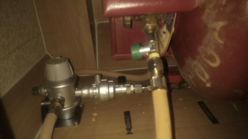

In risposta al messaggio di ecostar del 28/08/2018 alle 00:28:07
oltre all'ugello cerca di sostituire quanto prima anche quel riduttore regolabile non conforme mettendone uno tarato fisso a 29/30 mbr con portata non oltre 1,5 kg/h  mario
Se intendi il Manopolone che gestiva le due bombole originale... quello mi si è bloccato l'anno scorso ...e lo ha sostituito con un Duo Control Truma con Secur Control ( quello che permette di tenere il gas aperto in viaggio)
claudik
claudik
21/02/2014 1570
Inserito il 28/08/2018 alle: 13:04:46
In risposta al messaggio di claudik del 28/08/2018 alle 12:40:31

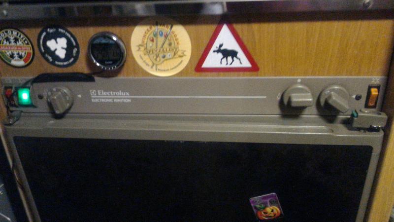

P_20180824_215746(2).jpgQuesto:
Modificato da claudik il 28/08/2018 alle 13:10:08
11/01/2007 37560
Inserito il 28/08/2018 alle: 15:26:15
visto che utilizzi un duocontrol cs mi e ti chiedo come hai potuto abbassare la fiamma del bruciatore e su cosa hai agito ?
mario
14/01/2010 31732
Inserito il 28/08/2018 alle: 15:36:41
In risposta al messaggio di ecostar del 28/08/2018 alle 15:26:15
visto che utilizzi un duocontrol cs mi e ti chiedo come hai potuto abbassare la fiamma del bruciatore e su cosa hai agito ?  mario
credo si riferisse alla manopola del termostato sul frigo
11/01/2007 37560
Inserito il 28/08/2018 alle: 17:08:30
In risposta al messaggio di impiegatodelvolante del 28/08/2018 alle 15:36:41
giusto , effettivamente su quel frigo è l'unico modo per abbassare la fiammella mettendo la manopola sul valore di fiamma minima e non ci avevo pensato , sai alcuni utilizzano il classico riduttore regolabile ed erroneamente a quello avevo pensato ma ora è tutto chiarito , ti ringrazio per averlo precisato scusandomi con caudik del mio involontario errore
14/01/2010 31732
Inserito il 28/08/2018 alle: 17:15:24
In risposta al messaggio di ecostar del 28/08/2018 alle 17:08:30
giusto , effettivamente su quel frigo è l'unico modo per abbassare la fiammella mettendo la manopola sul valore di fiamma minima e non ci avevo pensato , sai alcuni utilizzano il classico riduttore regolabile ed erroneamente a quello avevo pensato ma ora è tutto chiarito , ti ringrazio per averlo precisato scusandomi con caudik del mio involontario errore  ciao
si, all'inizio lo avevo pensato pure io, poi dopo aver visto la foto del duocontrol ho dedotto si trattasse della manopola
claudik
claudik
21/02/2014 1570
Inserito il 28/08/2018 alle: 21:41:06
Esatto..
è la manopola più a destra della foto...
Nella  foto si intravede che al momento è ben sotto al valore 1, che sarebbe il minimo... Tant'è è in quel punto che in meno di MEZZO millimetro (proprio mezzo, non è un modo di dire) avviene la regolazione tra fiamma minima e fiamma massima.
viste le indicazioni sulla carenza d'aria oggi ho pulito nuovamente il bruciatore.. Nonostante 20 ore di funzionamento c'era un po' di sabbiella scura, quella solita che sembra limatura di ferro...
