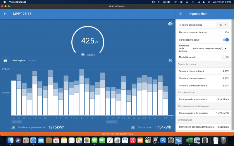

A proposito di tensioni, quali sono i valori corretti da impostare nel regolatore mppt per batterie agm sua come carica che mantenimento?
route
06/09/2019 6873
Inserito il 18/01/2021 alle: 03:20:22
In risposta al messaggio di Roberto66 del 17/01/2021 alle 21:58:34
Se imposti le batterie tramite bluetooth dall'app victronconnect:
  1. Collegati al regolatore
  2. Scegli impostazioni (simbolo in alto a destra)
  3. Batteria
  4. Tensione batteria 12V
  5. Massima corrente di carica 15A
  6. Caricabatterie attivo
  7. Predefiniti della batteria = scegli   Gel Victron deep discharge(2)
Noterai 3 segni di spunta verdi sui 3 parametri,
Tensione di assorbimento 14,40V
Tensione di mantenimento 13,80V
Tensione di compensazione 16,20V
dopodiché esci dalle impostazioni.
Vedi figura sotto sulla destra
Questa è una delle impostazioni più corrette per la maggior parte delle batterie AGM.
P.s. Non ho capito però bene qual'è il regolatore, hai scritto MPPT 75/20 che mi sembra non esista, avrai il modello 75/15 oppure il 100/20, comunque questa impostazione è uguale per quasi tutti i regolatori Victron.

Confermo la mia svista , 75/15 . Grazie per le indicazioni , ovviamente presumo che  valgano anche in caso di parallelo secco tra due AGM da 100 A
