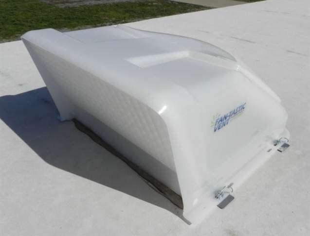

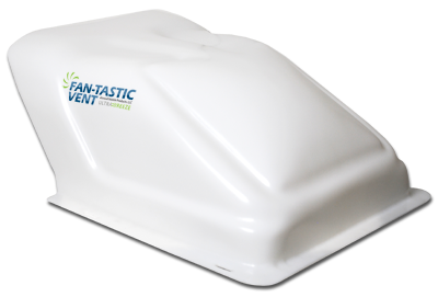

credi che Vantastic-Vent non abbia la copertura?
Guarda un po':

Si ma.... la copertura del FV è amovibile e non fissa.
E.... maxxair non ha il sensore pioggia...
Alla fine è più performante FV.
