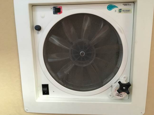

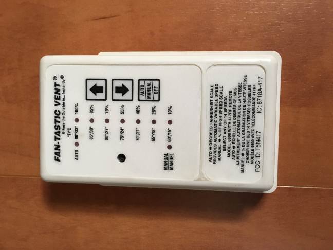

Io ho il 6600 con apertura motorizzata e telecomando e termostato.
Premetto che il termostato non lo ho mai usato, quindi non ho idea di come funzioni, confermo che se si chiude e ferma per la pioggia o rugiada, poi quando il sensore si asciuga, poi si riapre e riparte, almeno questo impostato in manuale come lo ho sempre usato.
Ora però, penso che questo modello (che era importato da ECOSAN) sia stato sostituito da una versione piu recente, ma con funzioni sovrapponibili, il 7350 (importato da DOMETIC)
http://www.dometic.it/product/dometic-fantastic-vent-7350/
Tra le differenze, a parte la forma del telecomando piu arrotondata, c'è il cupolino trasparente fumè, mentre nel 6600 lo ho bianco, non trasparente, e a doppio strato anticondensa. Però per il resto mi sembra identico.
Secondo me, però, anche in funzionamento automatico, una volta che si riapre parte da solo, se c'è la temperatura superiore alla impostata.
Infatti il sensore pioggia comanda il motore di apertura e chiusura del coperchio, e è il coperchio che chiudendosi, come hanno gia detto, preme un pulsante che inibisce la ventola. Invece il termostato agisce solo sulla ventola. Quindi alla riapertura automatica, si sblocca il pulsante di inibizione dela ventola, questa starà ferma se il termostato non da il segnale di alta temperatura, ma partirà se il termostato la comanda di partire.

Credo sia il il 6600.
12/11/2006 59308
Inserito il 08/09/2016 alle: 17:28:41
esatto è il 6600, come il mio.
Lo avevo identico anche sul vecchio camper come si vede qui:
Nel nuovo è installato nella stessa identica posizione.
Qui invece si vede come appare esternamente, montato sul attuale camper, si tratta di quello bianco, al centro, subito dietro al maxioblo.
