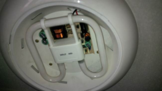

chiedo anche io una informazione sui led
Vorrei sostituire luce dinette 16W, 2700 K (allego foto)
Avete un consiglio/link per quale led scelgiere? Grazie

Ciao, per rimpiazzare il tuo neon dovrai per forza adattare una stripled o più moduli led (ad esempio G4) ma non sarà facile eguagliare il rapporto luminositàfconsumo, per farlo dovrai necessariamente montare dei led SMD 5630 di buona fattura e stabilizzati a 12V, sopra a quella tensione i 5630 tendono a bruciarsi oltre che a riscaldare quasi quanto un'alogena.

Ciao..anch'io avevo quella plafoniera. L'ho sostituita con una basetta preforata e n.3 di queste lampade :
http://www.icintracom.biz/led-1...
Fanno sicuramente più luce, luce calda che non da fastidio. Con un briciolo di praticità con il saldatore fai tutto.

io ne avevo una simile ma con luci ad incandescenza (40w in totale)
ho sfuttato i due attacchi g4 gia' presenti e ne ho aggiunti altri 3 e ho messo i led  tipo quelli gia' segnalati.  (circa 5 w in totale)

Grazie delle info. Chiedo:
non esiste una lampada led completa senza prendere diversi led e saldarli insieme?
Il saldatore lo avrei solo sul lavoro e non a casa quindi sarebbe di difficile "gesiione"

ieri ho bricolato un po e in effetti si potrebbero far stare 2-3 di quelle di Marcus
Pensavo quasi di fare degli angolari in lamiera e mettere delle lampade sempre attacco G4 ma cilindriche...magarin in modo di avere tutto uguale in giro per il camper....ci medito un po

Alle volte il piacere di aver fatto qualcosina di bricolage che funzione fa prendere la mano al punto di affermare l'impossibile.
E' assolutamente e tecnicamente impossibile che 3 piastrine come quelle indicate nel messaggio di Marcuso07  facciano addirittura più luce di una Lampada 2D da 16W. Tra l'altro per queste viene pure indicata la resa in Lumen che risulta 170 Lumen cadauna.
Ovvero con 3 di quelle piastrine non si arriva neppure al 50% della resa del fluorescente.
Non è corretto diffondere simile disinformazione.
Vi è una e una sola possibilità : che il suo tubo fosse ormai esaurito e prossimo alla sua fine. Per avere una resa equivalente se ne sarebbero dovute montare almeno SEI di quelle piastrine, con il vantaggio economico tutto da dimostrare visto che il prezzo sarebbe di 7 euro cadauna.
