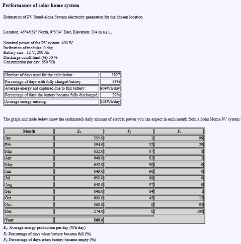

notevole la vista del tetto del tuo camper. Sul mio in arrivo farò qualcosa del genere.
Torniamo però alla tabella che hai postato qualche giorno fa: i valori della tua tabella indicano l’energia media giornaliera (Ed) e l’energia media mensile (Em) che l’impianto potrebbe produrre e che produce solo se è collegato a qualcosa in grado di assorbirne la potenza in maniera illimitata e continua, ossia se è collegato a una rete. Sui nostri mezzi invece l’impianto è di tipo isolato.
Al camper serve poca potenza e, molto spesso, nei momenti in cui l’impianto FV non è in grado di generala. La batteria servizi fa da volano assorbendo l’energia nei momenti di eccesso di produzione e restituendola quando invece la produzione non avviene. Ma anche la batteria ha una capacità limitata e utilizza solo parzialmente la potenzialità del pannello.
Prendendo i dati del tuo impianto e ipotizzando una BS di 200 Ah da scaricare al massimo al 50 % e un consumo giornaliero di 650 Wh, ossia 52 Ah a 12.5 V, ho fatto la simulazione che vedi più sotto.
I risultati sono abbastanza interessanti e qualcuno magari un po’ sorprendente:
  • da maggio ad agosto hai un’autonomia totale e la BS a fine giornata è quasi sempre carica al massimo;
  • da novembre a gennaio la BS a fine giornata è praticamente sempre scarica e devi integrare l’energia con un’altra fonte oltre al pannello FV
  • mediamente hai un eccesso di produzione inutilizzato di 909 Wh al giorno (eccesso di produttività in estate) per contro hai un deficit di 308 Wh giorno (mancata produzione mesi invernali).
Il tutto si basa su dati statistici di 5 anni, credo che l’ultimo anno si stato più produttivo della media.
Spero di essere riuscito a chiarire cosa intendevo nel mio post precedente.
E se invece non ci sono riuscito? Beh… poco male smiley, in fondo questo è solo un forum dove passare qualche momento al riparo dai problemi di ogni giorno.
Alberto
