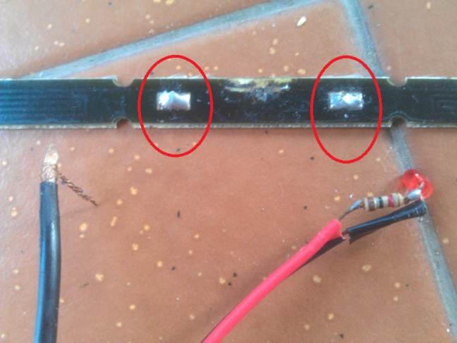

Ciao,un pò di tempo fa acquistai sulla baia un'antenna per autoradio da parabrezza amplificata(o almeno credevo!!!!!) surprise
Devo dire che per la spesa irrisoria che feci l'antenna non andava malaccio...ma poi ad un certo punto smise di funzionare il led rosso che indicava che era alimentata.
Smontandola lo stupore :  il cavo coassiale era "attaccato"(si fa per dire) con due peletti di rame soltanto....e il bello è che il led rosso era semplicemente alimentato dal 12 V ed era se stante.
La mia domanda è : l'alimentazione (dato che quando l'ho aperto era buio e non vorrei aver staccato qualcosa) era per caso attaccato alla massa o al centrale per far si che si "amplificasse" il segnarle ricevuto?!?O visto la scarsa qualità è semplicemente un led rosso che indica che è acceso l'autoradio e ci prende per il c u l o ?!? laugh
E poi quando ho provato a risaldare il filo antenna,la piastrina centrale è venuta via...e le due piastrine laterali non erano piene di stagno ma c'è l'ho messo io?!?! Qualche guru delle antenne (alva ecc) mi sa dire dove devo riattaccare massa e centrale per farla un pò rifunzionare(più per scommessa che per altro!!)

T'hanno fregato, li non c'è nessun amplificatore, e non è la prima volta che vedo solo un led rosso alimentato.
Togli il cavo rosso/nero e il led.
Lascia solo il coassiale staccato dalla basetta/antenna.
A questo punto reintesta il cavo coassiale e libera centrale e calza. Fanne due conduttori distandi circa un centimentro (o più se ti viene comodo),mantenendo come isolante la guaina semitrasparente centrale.
Salda la calza a sinistra e il centrale a destra (ho scritto destra e sinistra per convenzione, centrale e calza possono essere saldati invertiti), sulle due placchette del baffo che fa da antenna, vedi i due cerchi rossi:
Fissa il cavo con un goccio di silicone all'antenna.
Richiudi la scatoletta.
L'antenna non è altro che un circuito stampato contenuto nei due baffi, in pratica un dipolo.

Grazie Alva....ci avevo pensato anch'io,però quando l'ho smontata il centrale era attaccato con due miseri filini alla piastrina centrale(quella che in foto vedi graffiata e che adesso provando a risaldarla è venuta via!!angry ) e la massa completamente staccata.
Dalle parti c'erano le due piastrine di rame "vuote"....io ho pensato di stagnarle,perchè anch'io credevo che mettendo il centrale da una parte e la massa dall'altra potessi creare un "mini dipolo"!! laugh
Però ancora non l'ho fatto perchè mi chiedo a cosa servisse quella piastrina centrale e sopratutto dov'era attaccata la massa(può darsi al negativo del led rosso?!?!??!?).

se non ho visto male, tri ho consigliato i due punti cerchiati in rosso, perchè da li partono le piste stampate, una a destra e una a sinistra, che costituiscono l'antenna ricevente,
Queste due piste corrono lungo i baffi e costituiscono una sorta di induttanza.
Tu che hai in mano il pezzo, prova vedere, se è come dico io salda il cavo coassiale di discesa a quei due punti.
Probabile che la piastrina centrale che è venuta via, fosse solo il supporto per il led, e nulla più.

Sinceramente alla piastrina centrale son sicuro di aver visto attaccato 2/3 filini (non se del centrale o calza).E non capisco dove sia collegata questa piastrina?!?! angry
Però proverò a fare come dici(in controluce si vede la serpentina).
