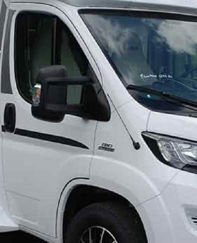

A marzo 2017 dovrebbe arrivarmi il camper nuovo, sul quale di serie è montata l'autoradio con l'antenna che vedete nella foto sotto. Per scelta ( probabilmente costi inferiori ) la casa costruttrice, Pilote, non usa l'antenna radio ilglobata nello specchietto retrovisore.  Dato che io vorrei nuovamente montare il CB che avevo sul camper precedente con antenna posta più o meno dove in foto è piazzata l'antenna radio chiedo a chi se ne intende:
Posso togliere l'antenna radio, sostituirla con l'antenna CB e che la medesima possa fare da antenna per tutti e due i sistemi?

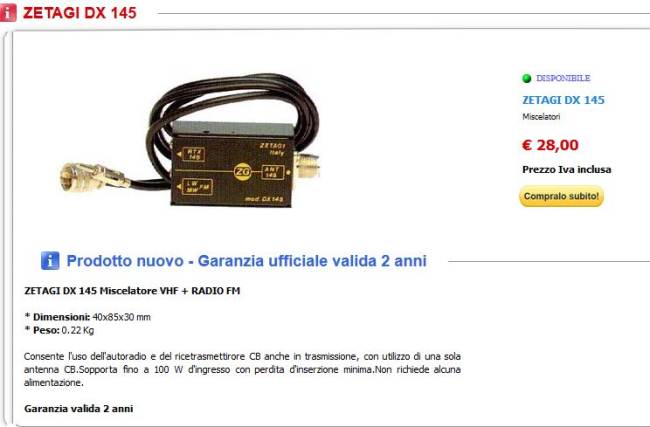

On line ho trovato questo:.....
Funziona? Lascio perdere e metto un'antenna radio incollata al cristallo come avevo nel camper precedente?

non credo nemmeno che esista una antenna simile, e se esiste funzionerebbe male per entrambi gli apparati.
metti la classica amplificata sul verto per la radio e una buona antenna per il CB

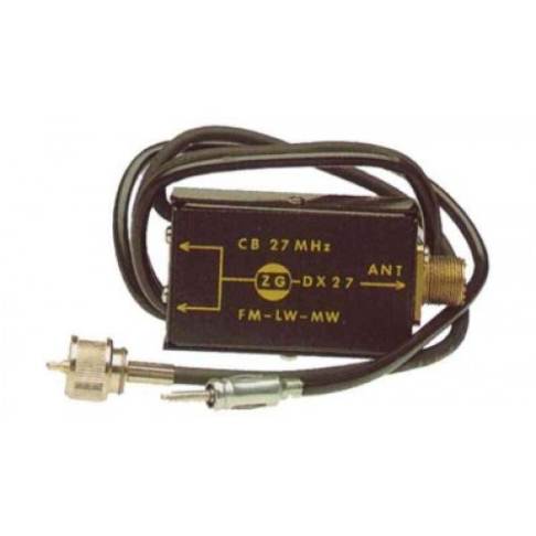

Quel miscelatore miscela VHF ed FM  ,cioè 144 MHz con 80-108 MHz ed il CB lavora su 27 MHz quindi non ci siamoe ,fra l'altro ,ti servirebbe un demiscelatore.
Conta sul fatto che i ripetitori radio FM sono dappertutto mentre il CB ,come dici tu ,ti serve sui 4-5 Km che ti sono attorno per cui i suggerimenti che ti hanno dato sono esatti : per la radio l'antennina sul vetro e per il CB quella che hai ,che non è il massimo ma ,se ti ha soddisfatto prima forse lo farà ancora.

ciao ,ho eseguito la stessa modifica con antenna sul tetto e devo dire che va benone sia il cb che la ricezione radio , ma attenzione non con il zetagi dx 145 che non va bene per il cb perchè va su altre frequenze in vhf , ma per il cb serve questo
http://www.crtelettronica.it/de...
,ripeto io ne sono rimasto soddisfatto e mi ha tolto il problema dell'antenna radio fm ,dove  inizialmente avevo per la radio fm quelle mezze ciofeghe attaccate al vetro interno dove la ricezione andava via spesso ...

Premetto che è sempre meglio avere 2 antenne separate..., comunque se proprio vuoi utilizzare l'antenna del CB anche per ascoltare l'autoradio devi usare questo modello per la 27 Mhz.

quel coso della Zetagi, usa l'antenna CB anche per ricevere la radio.
Poi demiscela i due canali Cb e radio, e li invia agli utilizzatori.
L'attenuazione in ricezione risulterebbe importante; inoltre se malauguratamente va in corto il condensatore di blocco... ti ritroveresti la radiofrequenza di trasmissione sul connettore della radio... con conseguente importante guasto della stessa.
Pensaci bene...

alvaro per buona norma è consigliabile usare un apparato per volta ,tipo quando ascolti la radio fm  non puoi parlare al cb ,se parli meglio spegnere la radio fm ,la zetagi dice che puoi fare l'uno e l'altro contemporaneamente ma in realtà  io non mi fido....laugh
io devo essere sincero ho attenuto completamente il ros e le stazioni radio finalmente rimangono a lungo sintonizzate ,ma premetto che venivo da quelle antenne fm farlocche attaccatte al vetro con quel led rosso che fa finta di essere un amplificatore ma che in realtà è solo di impatto visito perchè non ha nulla di amplificato quell'antenna , magari con una antenna dedicata fm migliorerei ancora tantissimo già gli ottimi risultati rispetto a prima

Ciao Teo,
145 è la frequenza... 2 metri... VHF...
Che svista imperdonabile!

ma in realtà  io non mi fido.... io devo essere sincero ho attenuto completamente il ros e le stazioni radio finalmente rimangono a lungo sintonizzate ,ma premetto che venivo da quelle antenne fm farlocche attaccatte al vetro con quel led rosso che fa finta di essere un amplificatore ma che in realtà è solo di impatto visito perchè non ha nulla di amplificato quell'antenna , magari con una antenna dedicata fm migliorerei ancora tantissimo già gli ottimi risultati rispetto a prima
io non mi fido di Zetagi.
Non ho mai visto nulla di buono prodotto da quell'azienda.
Tante cose commerciali a basso prezzo, con dentro poco o nulla.
Il pericolo di ritrovarmi la radiofrequenza sul connettore autoradio è reale, anche ad autoradio spanta fa guai, e guai seri.
Domenico l'ha trovato a 28€, Tecnocomunicazioni lo vende a 20€... e ci guadagna. Togli i connettori, i cavi e il contenitore, quanto resta per l'interno?
http://www.tecnocomunicazioni.com/zetagi-dx-27-miscelatore-cb-autoradio.html

Ciao Teo, 145 è la frequenza... 2 metri... VHF... Che svista imperdonabile! Un forte abbraccio a Mina.   [;)]73 de
...ma figurati Alvaro..., per così poco...! laugh
capita di avere delle sviste, i 2 miscelatori sono uguali esteticamente ma si differenziano per le frequenze di utilizzo...!
Io a cinquantuno ho consigliato le classiche 2 antenne separate, soluzione migliore sotto il punto di vista del rendimento e dell'eventuale RF che potrebbe sentirsi nell'autoradio nel momento in cui si trasmette col CB..., può andare bene ma puoò anche andare male, dipende dal tipo di antenna che si monta e soprattutto dall'ubicazione della stessa perchè se poi si ha difficoltà a tararla, il disturbo nell'autoradio è garantito...

Alva, non e' detto che una cosa perche' costa poco sia per forza scarsa..... vedi la tua Alva antenna che costa poco ma va meglio delle migliori commerciali....
ho avuto lo splitter zetagi, tanti anni fa , quando avevo la 126 di mia mamma con l'autoradio e il cb. Funzionava perfettamente e ci ho tirato dentro anche 75W senza
che l'autoradio avesse problemi.
Lo splitter non e' altro che un duplexer semplificato, tipo quelli HF/VHF , e' fatto con un filtro a pigreco se mi pare di ricordare. Ricordo che trasmettendo anche ad autoradio accesa, la FM si sentiva sempre e senza interferenze. Io lo prenderei senza grossi problemi, anzi.... penso di ricomprarlo perche' l'autoradio del mio camper ha il cavo di antenna collegato, ma non ho la minima idea di dove vada a finire ... forse c'e' l'autoradio nello specchietto, ma la ricezione e' mediocre fuori dai centri urbani, quindi forse l'antenna non c'e' proprio.
Allego foto dell'interno del piccolo splitter, come si vede non e' solo un condensatore....
