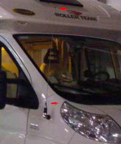

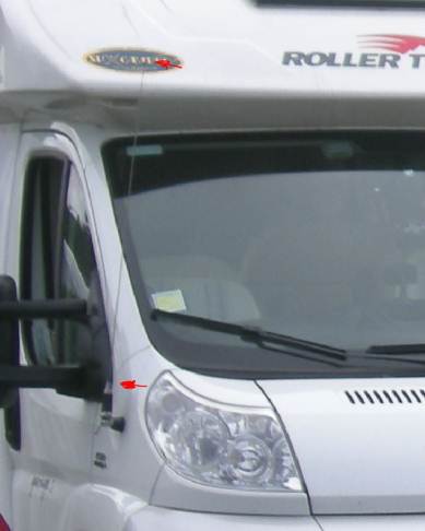

Ti posto due foto dalle quali si dovrebbe capire che la lunghezza è 90 cm. Io non mi ricordo assolutamente la sigla della mia antenna ma ricordo benissimo che quando l'ho acquistata la volevo lunga 90 cm. perchè all'epoca il consigli che dava Alva a tutti quelli non molto ferrati in materia erano appunto di acquistare una lemm da 90 cm.

Ti posto due foto dalle quali si dovrebbe capire che la lunghezza è 90 cm. Io non mi ricordo assolutamente la sigla della mia antenna ma ricordo benissimo che quando l'ho acquistata la volevo lunga 90 cm. perchè all'epoca il consigli che dava Alva a tutti quelli non molto ferrati in materia erano appunto di acquistare una lemm da 90 cm. Ciao
Ciao Domenico,
bazzico si questo forum da anni, e in questi anni non ho mai consigliato quell'antenna.

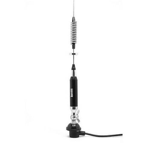

L'unica, come ho scritto sopra, è la Lemm At106, che è questa:
ben diversa da quella che hai tu. Ed è un poco più corta: 820 mm.
Poi, ho sempre "combattuto" con chi installa le antenne sul parafango, in quanto rendono poco o nulla.
Di sicuro io non ti ho consigliato quell'intallazione, e nemmeno quell'antenna.

Ciao Domenico, bazzico si questo forum da anni, e in questi anni non ho mai consigliato quell'antenna. L'unica, come ho scritto sopra, è la Lemm At106, che è questa: ben diversa da quella che hai tu. Ed è un poco più
corta: 820 mm. Poi, ho sempre combattuto con chi installa le antenne sul parafango, in quanto rendono poco o nulla. Di sicuro io non ti ho consigliato quell'intallazione, e nemmeno quell'antenna. [;)]73 de
Per quanto riguarda l'installazione hai ragione, è un ripiego mio, perchè quell'antenna aveva anche la base magnetica che mi ha fatto subito ingiallire la vernice del cofano motore. Per quanto riguarda l'antenna evidentemente mi hanno ( come diciamo in Piemonte ) ciu...latocryingcrying. Quando mi sono fatto l'impianto circa 5 anni fa ero completamente a digiuno di tutto ciò che riguardava CB e indotto. Per la verità lo sono ancora adesso...crying.
Ora ho visto sulla baia  http://www.ebay.it/itm/antenna-cb-veicolare-Lemm-AT-106-Z-2000-/282073484484?hash=item41ace3ccc4:g:meoAAOSwMORW8F4t questa che dovrebbe essere l'antenna che consigliavi tu e se mi dici che va bene la ordino.

Ciao Domenico,
l'AT106 è quella del venditore della Baya. Anche se costicchia...
La puoi trovare a meno:
http://www.centroelettronica.net/index.asp?Prod=1&Id=878&Categoria=Accessori-per-Ricetrasmettitori&sottotipologia=Antenne%20CB&prodotto=LEMM%20Z2000%20AT-106
Nota che quell'antenna ha una doppia regolazione del ROS: la prima con la lunghezza dello stelo e la migliore prestazione sul canale 20, poi si agisce sul piattello che vedi sotto la bobina di carico per abbassarlo il ROS sui canali estremi 1 e 40. In modo da livellare tutta la banda.
