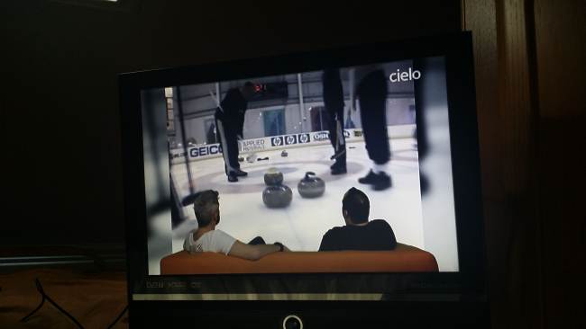

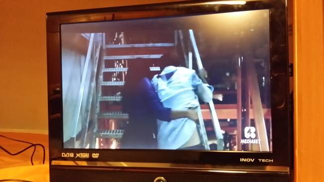

Dopo il week end  dove ho potuto provare sul "campo" l'antenna portatile consigliata da cammello69 vi dico i risultati...
Week end  trascorso sul lago d'orta...
a orta san giulio prendeva 25 canali ma alcuni non avevano una buona potenza di segnale, mentre a omegna prendeva 196 canali, ma anche qui alcuni non si vedevano tanto bene...
però l'ho sempre posizionata all'interno del camper in mansarda....cmq direi che per 8 euro e 95 va molto bene...ecco alcuni scatti...
