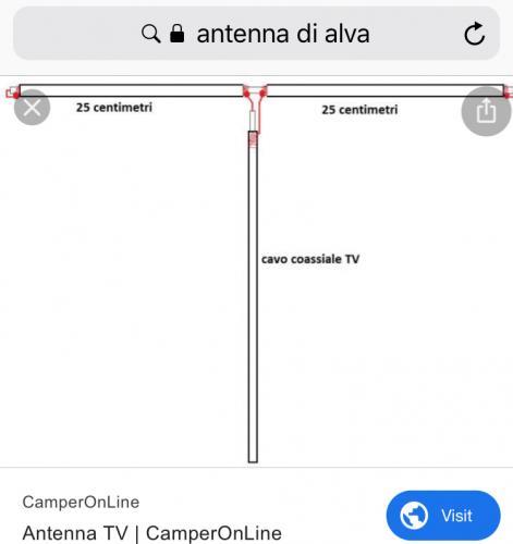

Dopo 9 anni di camper ci siamo arresi e abbiamo montato la TV...non la useremo molto ma vorrei renderla fruibile durante le soste in aree con corrente.
non vorrei montare niente di esterno, ho acquistato una di quelle sottili molto diffuse in rete ma  funziona per nulla mi sono costruito il dipolo ma anche con questo, posto all interno non ho segnale decente. Che antenna mi consigliate di utilizzare?

Antenna di Alva vai su ‘fatti da te’ o fai un cerca..

Grazie per gli interventi: l antenna di Alva l l ho fatta ma piazzandola all interno non funziona...Gduca il mio camper ha le pareti in alluminio ...quindi non ho speranza con nessuna antenna interna? Ho provato come detto in apertura acquistando una di quelle sottili ma proprio non prende. Le prove le ho fatte in una zona dove ci sono i ripetitori in linea d aria al massimo 3-4 km

L'antenna  piatta  la restituirò...purtroppo il mio arca non ha alcuna predispsizione interna per l antenna. Scusa Grinza ma è il dipolo che appiccichi alla finestra ?

Riproverò con il dipolo di Alva ma devo dire che all interno non mi prendeva i canali e penso di averlo realizzato correttamente

Perdonami: ma se l'antenna di Alva ce l'hai già e se sei entrato nell'ordine di idee di metterla all'esterno, perchè non provi ad utilizzare quella, ricorrendo eventualmente a delle ventose, come ti avevo suggerito io ?

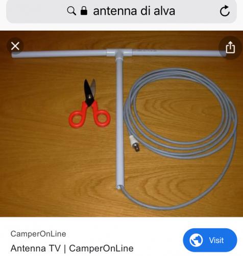

Io l'antenna di Alva l'avevo fatta con l'asta smontabile in tre parti e questo mi consentiva - ove necessario - di sopraelevarla dal tetto anche di un metro !
E posso assicurarti che funzionava abbastanza bene, meglio dell'antenna omnidirezionale a disco.
Se poi ha la scaletta per accedere al portapacchi, la cosa è ancora più semplice, perchè puoi fare a meno delle ventose e fissarla al bisogno alla scaletta con delle semplicissime pinze a molla.

Ciao Giuseppe potrei rifarla un po' meglio racchiudendola nel tubo e poi fissarla alla scaletta con un paletto metallico.
il mio limite che spesso porta ad effettuare le prove o i piccoli lavoretti di manutenzione o le migliorie in maniera un po' approssimativa e che ho sempre pochissimo tempo a disposizione quindi faccio tutto di fretta!!
Dovrei rifare bene il dipolo di Alva racchiuderlo nel tubo e fare un po' di prove così.
Resta sempre il problema che specie di inverno dovrei lasciare un po' di una finestra aperta.

Ma perchè scusa, non l'hai fatta passare all'interno di un tubo rigido di quelli che si usano per gli impianti elettrici (come da foto pubblicata da Grinza) ?
Se usi quel tubo, non hai bisogno del paletto metallico: va benissimo quello per fissarla alla scaletta.
Per quanto riguarda la finestra, è sufficiente che tu blocchi le levette nella posizione intermedia (non nella posizione di chiusura massima): il cavo ci passa e spifferi praticamente non ne entrano, perchè ci sono sempre le guarnizioni in gomma della finestra che assicurano la tenuta.
In alternativa, puoi far passare il cavo da un finestrino della cabina.
In entrambi i casi, se proprio vuoi avere una chiusura ermetica, puoi sempre interporre una striscia di gommapiuma.

Ciao Giuseppe secondo me il tubo in PVC se voglio oltrepassare il tetto flette, comunque se dovesse  flettere ho sempre il manico della scopa pronto all uso per fare da sostegno !
