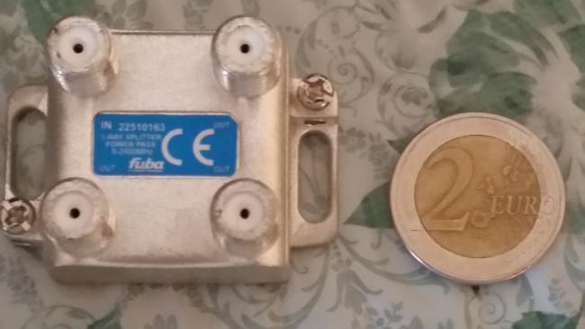

Non so se è la stessa cosa che ha postato Antonio -Grinza, io a casa mia ho usato un oggettino come questo:
un ingresso (in alto a sinistra) e tre uscite.
Ci ho collegato due decoder che lavorano separatamente, la terza uscito l'ho lasciata libera.
