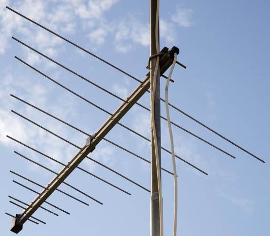

Ciao, scusami l' ignoranza ma cose' la logaritmica ? come e' fatta? ciaociao.....

La logaritmica è questa:
secondo me parecchio delicata da mettere su un camper.
I rami la possono distruggere, immagina se uno si infila tra gli elementi.
Poi va orientata con precisione.

scusa  Alva, hai percaso anche una foto della "minilogaritmica da 10 euro?",

Ciao Stefano,
la "minilogaritmica da 10€", non è altro che una logaritmica più corta e con meno elementi, (raggi orizzontali).
Visto che tutti gli elementi della logaritmica sono attivi come se fossero singoli dipoli, togliendone per accorciarla si stringe la banda passante dell'antenna. In pratica vedi meno canali.
