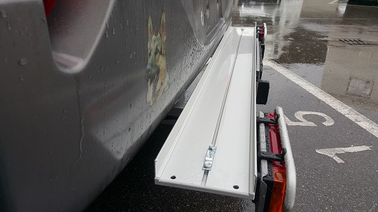

La mia intenzione è quella di rendere la vita “diversamente facile” al malintenzionato … poi è chiaro se ti ciu-lano il VR cool

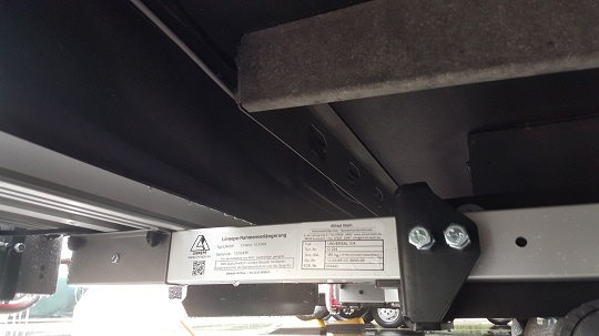

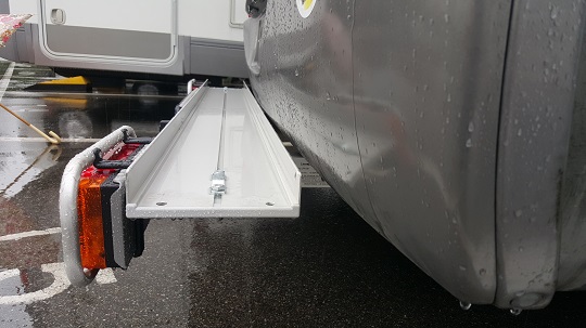

Ho installato il portamoto FCE (mod. Weich Universal V/A):
A breve farò tagliare dal carrozziere il paraurti (1/2cm) per permettere la chiusura a filo del portamoto

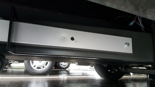

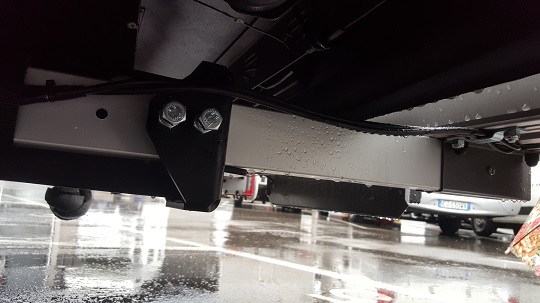

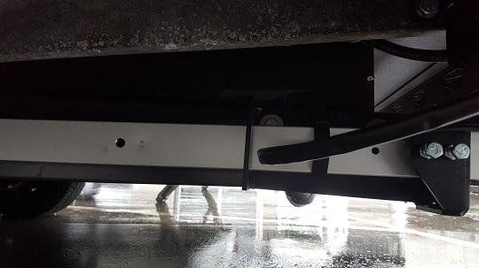

Queste invece sono foto dei bulloni(struttura di aggancio portamoto al VR (lato DX/SX):
Non ho fatto le foto alla barra di supporto (ancorata al portamoto da 2 bulloni per parte) ...

I bulloni che si vedono quando lo andrai a chiudere saranno vicini? In tal caso potrai sostituire il dado con giocato e mettere un lucchetto.

Questi sono i volgari che mettersi al posto del bullone o del dado a questi ci puoi mettere il lucchetto.
Lascia perdere quello della lampada o simili ..considera che là sotto ci arriva acqua e polvere..faranno si che quando fu dovrai aprire il tutto troverai il lucchetto/ chiave bloccata..

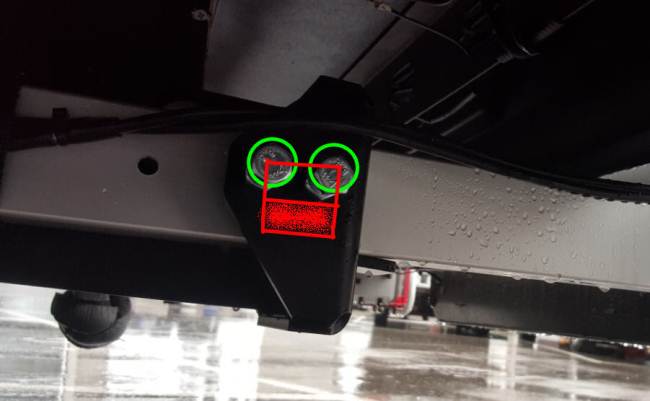

Ricapitolando …
sostituendo gli attuali bulloni con quelli ad occhiello (verdi) si riesce a mettere un lucchetto (rosso) come antifurto:
Invece, la barra per agganciare la moto/bici (foto FCE) è ancorata al portamoto con la staffa (verde) e due bulloni (rossi) però più distanziati fra loro …
Dovrei prendere le misure e verificare se è possibile inserire dei bulloni/dadi ad occhiello per assicurarli con un lucchetto per parte …

OK per la prima foto, nella seconda non capisco..ma se i bulloni sono distanziati puoi prendere un piatto forato da interporre sotto al bullone..metti un altra foto.

Di nulla.OK per la prima foto, nella seconda non capisco..ma se i bulloni sono distanziati puoi prendere un piatto forato da interporre sotto al bullone..metti un altra foto. Sergio & family Lituania 2012
Purtroppo non ho la foto della barra di supporto (quella è l’unica che ho trovato sulla rete …), in quanto il portamoto è smontato …
Quando il portamoto è aperto, la barra di supporto si inserisce a staffa (seconda foto, verde) sul braccio portante (a DX e SX). Poi i due bulloni/dati passanti (seconda foto, rosso) legano la barra al braccio portante.
Inizialmente, avevo pensato di prendere dei bulloni/dati che si possono svitare solo se in possesso della chiave di sicurezza abbinata. Però in Interdèt ci sono solo quelli per i cerchioni delle auto …
Non ricordo lo spazio fra i due buchi, però potrei mettere anche qui dei bulloni/dadi ad occhiello e legarli con un lucchetto/catena per parte …
Nel frattempo, ho mandato una mail direttamente alla casa costruttrice in “tedeschia", chiedendogli se hanno un sistema di antifurto angel anche se ...

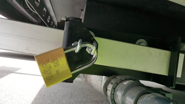

Ecco qua, la messa in sicureSSa:
Sino a quando non me lo SMIN-chieranno cool hahahahahahahahahhahahaha
Ciao, Cesare

Ecco qua, la messa in sicureSSa:   Sino a quando non me lo SMIN-chieranno hahahahahahahahahhahahaha Ciao, Cesare
Tieni il lucchetto lubrificato con svitol e metti un nastro isolante dove infili la chiave,altrimenti sarai tu a doverlo spaccare perché bloccato dalla polvere/acqua/sale.

Tieni il lucchetto lubrificato con svitol e metti un nastro isolante dove infili la chiave,altrimenti sarai tu a doverlo spaccare perché bloccato dalla polvere/acqua/sale. Sergio & family Lituania 2012
Per evitare il problema, li ho posizionati in senso contrario alla marcia … però un giro di nastro lo metterò di sicuro wink
Grazie del consiglio yes
