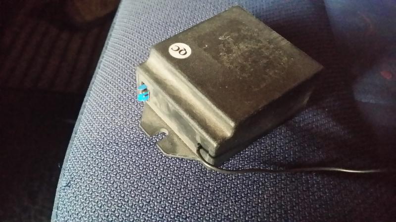

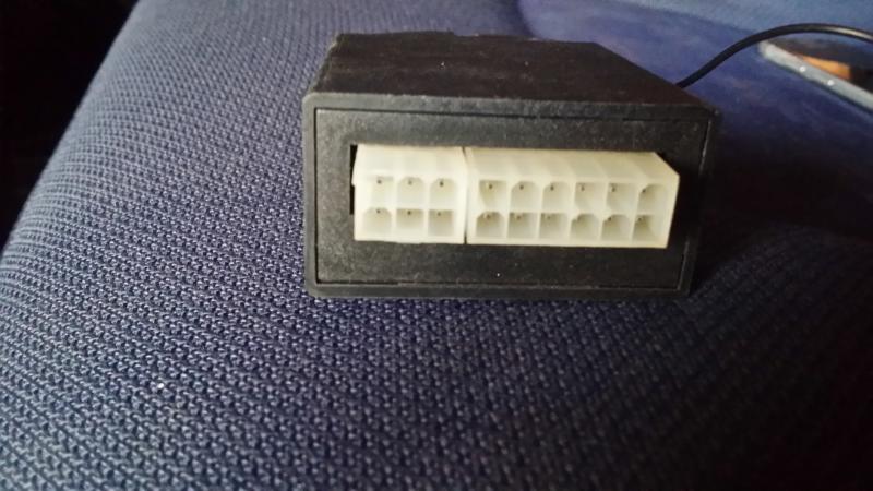

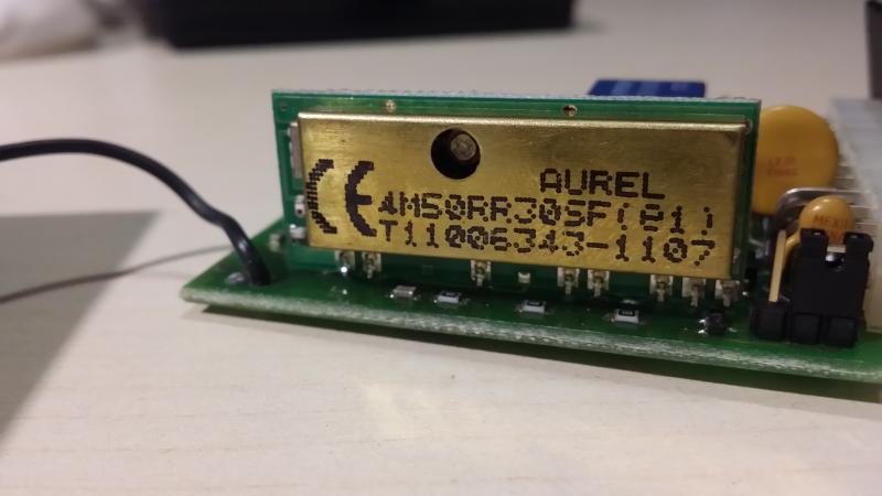

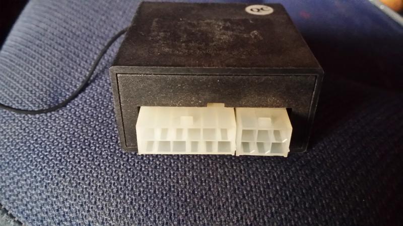

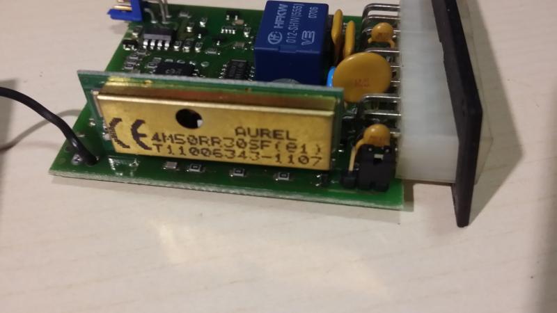

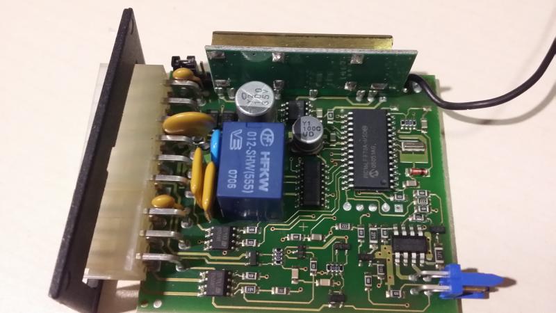

La scorsa estate ho smarrito per qualche ora il trasmettitore posizionato col velcro sulla porta della cellula, ritrovato qualche ora più tardi semidistrutto. Ho acq un nuovo sensore e qui sono cominciati i problemi.  Antifurto molto vecchio senza alcuna targhetta adesiva identificativa ma presumibilmente nca  hps 670 . Come si programma il nuovo sensore posto che non è collegato nessun pulsante antirapina e sulla centralina non c'è nessun pulsante per la programmazione? Allego foto20180306_173334(2).jpg20180306_173343(3).jpg20180306_173352(2).jpg20180306_174617(2).jpg20180306_174628(2).jpg20180306_174858(4).jpg

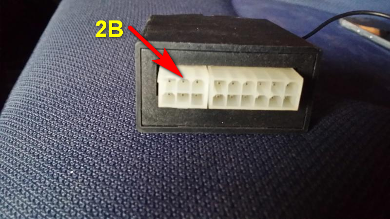

Se ti serve scrivimi una mail, ho il manuale in pdf che ti posso inviare. In ogni caso per programmare i sensori c'è un tasto memorizzazioni ed è il filo grigio/bianco in posizione 2B
La posizione 2B dovrebbe esssere questa: (da verificare se corrisponde colore grigio/bianco)pos%202B.png

Infatti, ultimo aggiornamento, ho contattato il tecnico della CNA che ha avallato la mia idea di collegare un pulsante esterno proprio alla posizione 2b . oggi provo

Inserito il 09/03/2018 alle: 09:02:59
Missione compiuta.  Aggiunto  pulsante con collegamento al cavo in 2b su un polo ed a massa sull altro. Premuto 3 volte il pulsante a quadro spento, il sistema emette un forte BIP ed un lampeggio  , inserita pila nel trasmettitore che attiva il led rosso , a q punto nuovo lampeggio dell antifurto e nuovo forte BIP . Accoppiamento eseguito. Procedura semplice veloce e di facile realizzazione. Un ringraziamento agli amici del forum ed alla CNA nella persona del sig Fabio che mi ha aiutato in q giorni.
