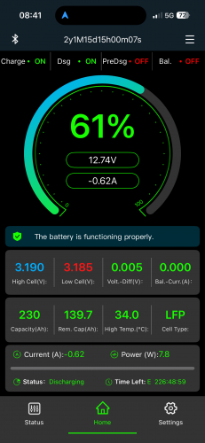

Il problema è stato risolto per iOS, e' ora disponibile su AppStore la versione 6.0.4 pienamente funzionante, a breve vi aggiorno per Android e Windows.
Ciro.
06/09/2019 6800
Inserito il 02/08/2026 alle: 14:10:36
Sul dispositivo android cui ho potuto provare, uno Huawei Mate 20, ho dovuto impostare la lingua in inglese altrimenti la stessa con sistema in italiano anche selezionando English  nell'app non cambia nulla, una volta visualizzato ed associato il/i BMS o correttamente ho reimpostato il telefono in italiano e l'app continuava funzionare in lingua inglese.
Un po' macchinoso forse per i dispositivi meno recenti, i nuovi non dovrebbero avere problemi ma non ne ho e non posso provare.
Questa la Home della nuova app.
Ciro.

Nel frattempo Ciro mi ha ricordato le credenziali e sono riuscito a fare l'accesso, la schermata è come quella postata.
