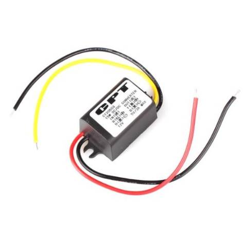

Avrei intenzione di montare (per coprire un danno accidentale) un orologio/termometro che alla voce alimentazione prevede:
Alimentatore incluso: 240 volt, output: 5 volt, 1,5 mA / 6 watt.
 Domando: è possibile alimentarlo con questo?:
https://www.amazon.it/Convertit...
che , nelle specifiche dice:
Tensione d'entrata: DC 12V
Tensione d'uscita: DC 5V/3A
Nella mia ignoranza credo che, se c'è, il problema potrebbero essere gli A.  Comunque grazie per i pareri

Secondo me senza problemi, assorbe pochissimo.

Penso vada bene ma leggi attentamente cosa c'è scritto sull'ingresso dell'orologio che vuoi alimentare.

Si è senz'altro ok...
Ma sei sicuro che per 3,5 € oltre ai fili colorati ci sia anche la scatolina piena di volt e watt..... e non vuota..?

Ringrazio tutti per l'interessamento; riguardo all'attrezzo credo che acquistandolo da Amazon si sia tutelati poi....la cifra consentirebbe il rischio!

prima di acquistarlo , prova ad alimentare l'orologio con un normalissimo adattatore da presa accendisigari a USB , magari lo hai già e vedrai che funziona enlightened

Controlla solo sulla orologio che i 5 volt siano in cc e non in ca.

Devi vedere l'assorbimento del dispositivo che vuoi collegare a questo riduttore di tensione, da 12 a 5 V anche se é CC riscaldera abbastanzà é comunque dipende dal l'assorbimento di quello che vuoi collegare se é di 3A, ti può durare da Natale a Santo Stefano, se e di meno qualche mese può funzionare, nel momento che non funzionerà e si spegnerà tutto sarai sempre furtunato, mala che vada si può incendiare non so a quali conseguenze vi possono essere. Ormai è risaputo di questa componentistica cinese a basso costo, io ne ho avuto esperienza il danno che oh causato è stato immenso rispetto al valore del prodotto. Opta per qualcosa che funziona con le batteria stilo da 1,5, e andrai sul sicuro.

Sono anch'io del parere che sarebbe risolutoria sfruttare un presa USB. Prendi un cavo di prolunga USB, lo tagli al lato femmina e colleghi il tuo dispositivo ai cavi laterali della presa, magari aiutandoti con un tester per le polarità. Puoi collegare, a quel punto, il tuo termometro/orologio a qualsiasi presa USB, oppure utilizzando proprio un alimentatore 230v/Uscita USB, quelli per alimentare, per intenderci, gli hub USB.
