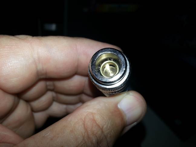

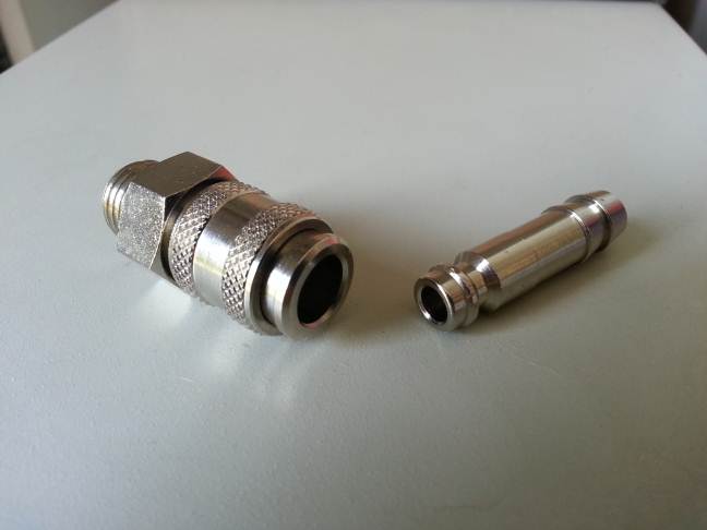

Buongiorno,
secondo voi i due elementi in foto possono essere collegati insieme in sicurezza usando solo il sigillante liquido per gas?
grazie per i suggerimenti.
Laika ecovip 2.i (2001) - Saluti a tutti da Roberto
ik6Amo
ik6Amo
Inserito il 12/07/2015 alle: 08:41:29
Il sigillante liquido per gas, se ti riferisci a quel gel in genere rosso, che si mette nelle giunzioni dei tubi del gas, viene usato professionalmente con ottimi risultati. Anche molte ditte che vendono materiali preassemblati lo usano.
Io, anche se ne faccio uso, cerco di limitarne l'applicazione, poichè poi è difficile staccare le parti sigillate; agisce quasi come una colla.
Non so dirti a livello normativo camperistico se l'uso è consentito. Non sono mai riuscito a leggere le norme relative ai camper, invocate da molti qui sul forum, quindi in merito non posso consigliarti. Sul mio camper, se necessario, lo userei.

Dimenticavo: è facile eccedere con il dosaggio di quel sigillante. Considera che l'eventuale "sbordatura" all'interno del tubo può ridurre la portata del gas o addirittura occludere il condotto, quindi attento alle quantità che utilizzi. Un sottile velo sull'impanatura da sigillare è più che sufficiente.

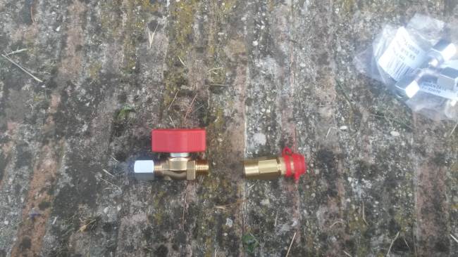

io ho trovato questo con il blocco del flusso quando viene sganciato (con accoppiato rubinetto come il tuo) con ma non l'ho ancora montato per mancanza tempo e perchè non ho ancora deciso che bbq prendere...sono indeciso tra cramer e cadac !   crying

ik6Amo ti ha detto tutto quel che dovevi sapere , per il sigillante puoi benissimo utilizzare teflon oppure sigillante liquido anaerobico idoneo per gas e carburanti , il colore di quest'ultimo non fa differenza ,avresti potuto utilizzare anche questa ;
http://camping-life.it/raccordi...
 evitando una giuntura
x memo family
controlla che quell'attacco rapido sia idoneo anche per gas , a occhio e naso mi sembra per sola aria

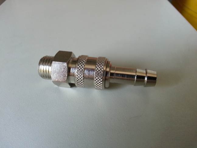

ciao mario...io l'ho comprato per il gas...in un negozio che tratta solo articoli per il gas....poi potrei essere stato infinocchiato !!!   crying
ma come si fa a capire se son da gas o da aria ?
per me son differenti da quelli da aria...ma purtroppo ho solo l'innesti maschi per fare un confronto !

purtroppo temo sia solo per aria , se idoneo per l'utilizzo sul gas deve esserci stampigliata la normativa di riferimento , eventualmente richiedila al venditore anche se cascherà dalle nuvole

eccolo qui ...il quarto della fila !!!!

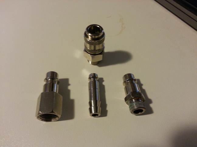

Non voglio assolutamente sostituirmi a Mario (ecostar) che è la massima espressione nel campo.
Ti metto i link dove trovi innesti rapidi sia per gas che per aria.
A occhio sembrano uguali ma quello per aria ha il beccuccio più lungo.
Ora controlla il tuo e, come giustamente dice Mario fattelo garantire dal rivenditore.

domenico....e quello del primo collegamento...che e lo stesso che ho messo pure io !
purtroppo il negozio causa la crisi e il poco lavoro ha chiuso circa 7 mesi fa !!!   crying

ciao Domenico se fossero entrambi per gas come minimo devono riportare il marchio CE seguito dalla normativa di riferimento anche rilasciata da un ente certificatore riconosciuto tipo il DWGW tedesco , quel che cambia oltre all'innesto cambia anche l'oring di tenuta con altre caratteristiche ed in particolare sulla tenuta al calore per tot minuti che è ben superiore al classico oring nero per aria , anche il colore dell'oring deve essere diverso , ogni prodotto e componente utilizzabile sull'impiantistica gas deve avere una certificazione di prodotto e se non la forniscono o non sono in grado di fornirla vendendo mela per pera rischiano parecchio

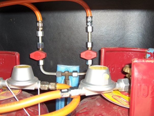

credo che sia tassativo il rubinetto d'arresto prima dell'attacco rapido , e cosi viene anche  fornito il kit per la presa esterna .

ciao Elio , oltre che tassativo è anche richiesto ma purtroppo spesso non sanno cosa vendono e l'acquirente che non conosce il prodotto si fida ma al giorno d'oggi chi non sa vendere non sapendo cosa vende sarà sempre un perdente ma questo lo sai benissimo senza bisogno di specificarlo

Confermo quanto dice Mario, la differenza fra il raccordo per gas e quello per aria sta nei materiali con cui sono fatte le guarnizioni che debbono resistere agli idrocarburi ed a temperature diverse.
In genere i rubinetti per gas sono gialli, a parte le stampigliature delle normative, mentre quelli per aria sono nichelati o cromati e quindi bianchi.
E' OBBLIGATORIO, ma comunque il buonsenso lo impone, inserire prima del raccordo un rubinetto di sicurezza. Il raccordo potrebbe perdere, a causa dell'usura delle guarnizioni ed il rubinetto non permetterebbe, in questo caso, la fuoriuscita del gas.
Uso da anni una derivazione del genere che può servire sia per collegare un servizio ausiliario, sia, in caso di emergenza, per collegare una bombola con regolatore normale, naturalmente chiudendo l'altro ingresso.

Credo che la valvola postata da Mario sia la piu idonea,l'nnesto non viene via se non si chiude il rubinetto.
Il rubinetto piu innesto rapido postato dall'utente possa succedere che si toglie l'innesto rapido dimendicandosi di chiudere il gas.
Quello si sx è un rubinetto, l'altro, innesto rapido per tubo volante.
