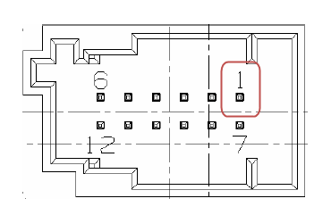

Controllando lo schema elettrico del ducato x250 ho trovato due posti dove poter prelevare il 12V sotto chiave che si trova nel fusibile F49 posto nella scatola fusibili a sx sotto il volante:
mentre l'illuminazione è il pin nr. 1 del connettore che collega il pannellino della regolazione fari posto sempre a sx sotto il volante:
spero possa essere di aiuto a qualcuno.
