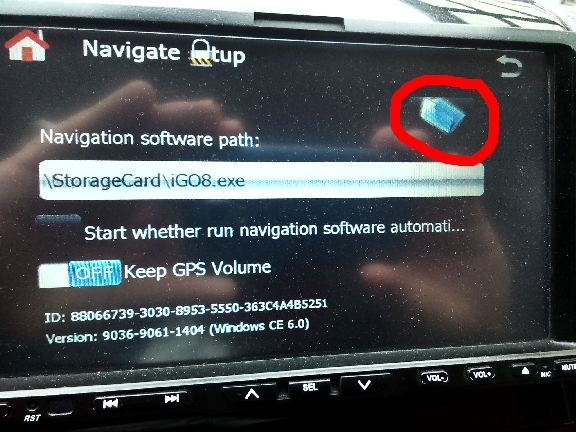

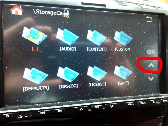

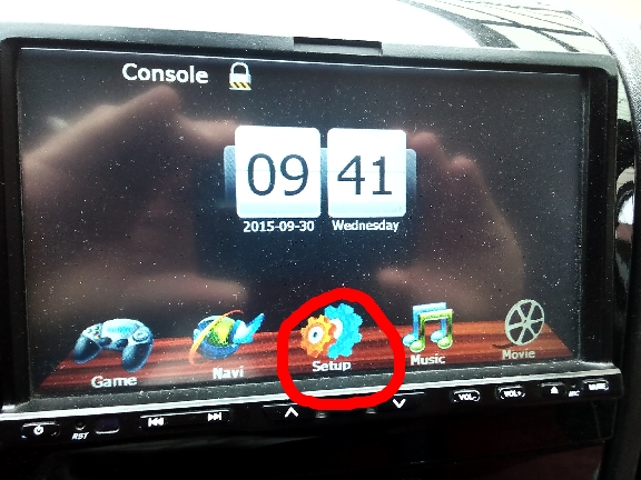

Allora ti descrivo passo passo quello che faccio io con Igo 8 che è molto simile a Igo primo.
Schermata di base cliccare "setup"
Cliccare "navigate setup"
Cliccare sulla cartella, si apriranno le cartelle del software gps
Faccio scorrere fin chè non trovo "l'exe"
In questo caso clicco "igo8" e confermo con "ok"
Torno alla schermata iniziale con la freccia in alto a dx e avvio il gps.....a questo punto dovrebbe partire !!!!!!
Buona fortuna  !!!!!!!!!!!!!!!!!!!!!!!!!!!!!!!!!!!!!!!!!!! laughlaugh
