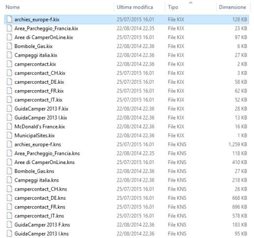

Ok in ordine:
Non capisco casa intendi per "agregati per categorie",  ad esempio le aree di sosta di cool dove stiamo scrivendo le trovi di tutta europa le converti le carichi nella cartella come descritto sopra ed hai le aree disponibili nel navigatore per girare tutta l'europa stop.
ad esempio io nel mio ho queste ed altre:
Quando cerchi un'area la cercherai nell'elenco che ti ispira di più.
Le icone le mette lui di default  un bollino blu, puoi cambiarlo con altri simboli presenti nel navigatore, io non sono mai riuscito a fargli leggere altre immagini anche se c'è una cartella apposta per le icone magari la versione android funziona meglio, vanno messe nella cartella usericon da creare se non c'è gia all'interno della cartella userdata.
devono avere lo stesso nome del file poi.
 le cartelle devono essere cosi:
queste tre vanno dentro alla cartella userdata.
Il programma che uso io per cinvertire è lo trovi qui:
http://www.poiedit.com/download...
Con questo converti quasi tutto, io scarico in formato Tom Tom e converto in KML ma accetta vari formati.
Per gli itinerari si può ma è un'altra storia, vanno messi in un'altra cartella chiamata route sempre nella cartella userdata, io non ho mai provato perchè non ne ho mai avuto bisogno, l'itinerario per me si sviluppa giorno per giorno in base all'umore che ho.
a disposizione per quello che posso.

  • Per categorie, in pratica è quello che tu hai fatto, di conseguenza, presumo che il navigatore quando vado a cercare un POI mi presenterà le catogorie Es. Area_Parcheggio_Francia, e così via.
  • OK per il resto
Mi rimane una paura di fondo tu hai versione WinCE o Android ? non ricordo bene ma credo WINCE. Perchè seguendo i consigli di un'altro utente lui inseriva gli itinerari in un determinato modo, che io ho seguito alla lettera ma a me non funziona. Ergo che ci sono differenze di funzionamento sostanziali tra le versione software dei navigatore.
Fermo restando che proverò a fare come tu mi indichi e ti farò sapere se tutto è andato a buon fine.

Grazie per la rapidità nel rispondere.Per categorie, in pratica è quello che tu hai fatto, di conseguenza, presumo che il navigatore quando vado a cercare un POI mi presenterà le catogorie Es. Area_Parcheggio_Francia,
e così via. OK per il restoMi rimane una paura di fondo tu hai versione WinCE o Android ? non ricordo bene ma credo WINCE. Perchè seguendo i consigli di un'altro utente lui inseriva gli itinerari in un determinato modo, che io ho seguito alla lettera ma a me non funziona. Ergo che ci sono differenze di funzionamento sostanziali tra le versione software dei navigatore. Fermo restando che proverò a fare come tu mi indichi e ti farò sapere se tutto è andato a buon fine.   Un saluto a tutti
E' possibile inserire l'icona che vogliamo in formato bmp e nominarla come il file dei poi corrispondenti (ad esempio  areedicamperonline.kml nella cartella userdata/poi/areedicamperonline.kml e areedicamperonline.bmp nella cartella userdata/usericon/areedicamperonline.bmp) ed inserirla nella cartella questo vale sia per igo8 che igo primo. In igo8 pero' per visualizzare l'icona che desideriamo dobbiamo editare una stringa nel file areedicamperonline.kml in igo primo e' immediato.

L'icona  io l'ho messa nella cartella corretta è in formato BMP  22x22 ma non le legge, se nella schermata dove si seleziona la distanza di visibilità clicco sull'icona mi fa scegliere tra quelle già precaricate con vari simboli ma tutte su bollino blu. Quella di cool verde con il camperino mi piacerebbe vederla, se hai qualche dritta per sara bene accetta.
Per Voltsit, si io ho Win CE per ora non posso fare esperimenti su android, ma penso che le cartelle dove inserire i vari file siano le stesse, l'errore che viene fatto  di solito per  inserire i poi e quello  di metterli nella cartella POI già presente, ma in quella vanno messi i poi che vengo forniti con la mappa, le nostre aree di sosta e altri elenchi personali vanno come ho descritto sopra, se le cartelle non ci sono basta crearle rispettando i nomi.
 Se può essere utile visto che si tratta di un navigatore un po complicato per il fatto che consente molte personalizzazioni ma che per questo da molte soddisfazioni, riporto uno specchietto con tutte le descrizioni e destinazioni
Cosa sono e in quale cartelle vanno inseriti i file per IGO primo

per igo primo e' molto semplice devi inserire nella cartella content/userdata/poi/aree di camperonline.kml e nella cartella content/userdata/usericon/aree di camperonline.bmp
fatto diverse volte sempre riuscito. Attenzione alla punteggiatura e ad inserire bene i file nelle giuste cartellewink

ho controllato le mie icone sono di formato 44x44 pixel
OK per ora grazie, domani provo a ridimensionarle in 44x44 segue...

Inserito il 09/10/2015 alle: 14:18:41
Risolto problema icone, cambiato programma di conversione da TomTom a KML e per magia ecco che si vedono le sue icone dedicate.
