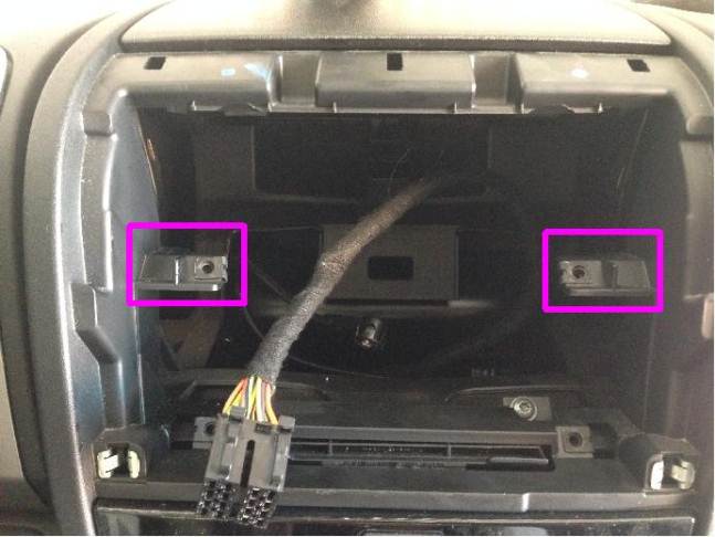

sono in fase di aggiornamento di tutto il sistema audio del mio camper con cabina Ducato X250 del 2013
l'autoradio che montava è la seguente:
una volta smontata mi sono trovato il seguente spazio "2DIN"
comprata la mascherina per foro 2DIN adattta alla plancia del X250 mi sono accorto che i 2 fermi (evidenziati nella foto) non permettono l'inserimento di un apparato a doppia altezza
prima di procedere ad eliminarli (in modo definitivo - inreversibile) qualcuno mi può confermare che è proprio indispensabile e corretta come operazione?

I due fermi vanno tolti via, ricordo che li segai con sega da ferro e pareggiai la parete con una lima.

Confermo, i due fermi vanno eliminati. Io li ho segati con un seghetto da ferro.
Nel mio mezzo il portablocco è fisso.
Se l'autoradio 2DIN è provvista di navigatore sarà necessario rimuovere momentaneamente il portablocco (fissato con viti Torx) al fine di fare passare il cavo dell'antenna GPS dal vano autoradio al cruscotto attraverso la parte anteriore del portablocco.
Tale antenna andrà poi incollata sulla plancia il più vicino possibile al parabrezza.

Potrebbe non essere necessario mettere all'esterno il ricevitore gps. Quello della mia autoradio è situato all'interno dietro l'apparato sotto il portablocco e riceve benissimo. Magari fai delle prove di ricezione prima wink

Io ho tolto i due pezzi con un taglierino robusto, il lavoro viene più pulito e non si fa polvere di plastica, poi si rifinisce ulteriormente con il taglierino.
Bisogna però stare attenti pechè i pezzi sono duretti ed il cutter parte di colpo, quindi per chi vuole procedere come ho fatto io faccia estrema atttenzione a non tagliarsi!!
