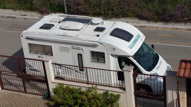

Marta, dalla fotografia puoi vedere che l'antenna c.b. si trova dietro vicino al pannello solare, inizialmente si trovava avanti quasi sopra la cabina, e da qualdo le ho invertite, è sparito tutto...! tante volte basta poco, l'importante è armarsi di pazienza e tempo per potersi dedicare con calma.
Mi auguro comunque che non provenga dall'antenna ma che passi solo dall'alimentazione elettrica come ha accennato Fabrizio, con questa situazione sarebbe tutto più semplice risolvere senza privarsi del cb o dell'autoradio.....!
