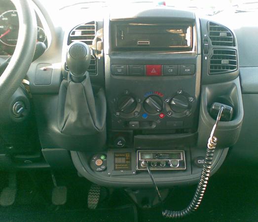

La plancia è come quella allegata, anche se questa non è la mia ed io non ho la radio CB che chiude il portaoggetti sotto.

Resto del parere, buona autoradio senza troppi movimenti di display (non credo molto affidabili nel tempo, pensa a vibrazioni, apri chiudi....) e display dedicato

ciao,le soluzioni per avere un monitor sulla plancia da 7“ sul ducato 244 diciamo sono 3
-la prima è comprare l'adattatore originale per il navi che va al posto del leggio in cui monterai l'autoradio da 7",reperibile anche in citroen e peugeot
-la seconda è modificare l'apertura del leggio tagliare la base in plastica sotto e fissare il telaio dell'autoradio da 7",c'è da lavorarci anche perchè i fianchi rimarranno scoperti
-la terza  è l'autoradio 1 din con monitor a scomparsa
purtroppo ho cambiato il pc ed ho perso tutte le foto che sarebbero potute esserti utili per farti capire i lavori da eseguire
