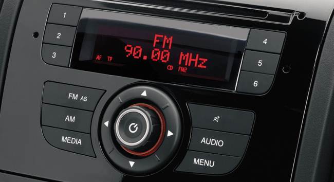

Ciao a tutti ho da poco acquistato il camper e ho visto che l'autoradio di serie ha il tasto aux ma non trovo dove collegare il cavo per un eventuale ipod (non ho il manuale dell'autoradio)? esistono più versioni dell'autoradio di serie e la mia è quella base senza l'aux e vi è solo il tasto ?

sul mio (x250) non vedo segnate marche, penso che sia quella di serie di Fiat (sarà anche fatta da qualche produttore di autoradio ma non è marcata)
ne approfitto per chiedere se qualcuno mi dice come faccio a smontarla
non riuscendo a smontarla non ho ancora potuto verificare se prevede l'attacco per un Sub attivo, qualcuno ha anche questa informazione
Modificato da mr70it il 24/06/2015 alle 12:51:04

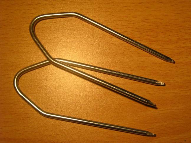

per smontarla , devi inserire due   ferri   nei 4 fori presenti  sulla radio
solitamente io uso   filo di ferro grosso  (lo uso in edilizia)
pero esistono   delle forcelle apposta.

sul mio (x250) non vedo segnate marche, penso che sia quella di serie di Fiat (sarà anche fatta da qualche produttore di autoradio ma non è marcata) ne approfitto per chiedere se qualcuno mi dice come faccio a smontarla non riuscendo a smontarla non ho ancora potuto verificare se prevede l'attacco per un Sub attivo, qualcuno ha anche questa informazione grazie
Ti servono questi ferri per togliere l'autoradio, si infilano nei quattro fori ai lati.
In quell'autoradio non hai uscite RCA ma solo in alto livello (high level), che non è la stessa cosa come qualità.
