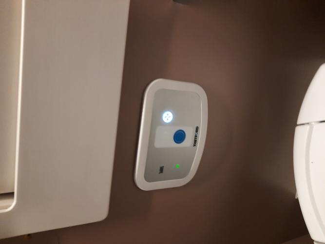

Ciao ha tutti. Su nuovo camper ho il wc thetford. Ma ho bisogno di capire una cosa... Quando ho bisogno di tirare l'acqua schiaccio il pulsante blu e nn esce nulla... Rischiaccio e parte una ventola, che nn so a che serva, a questo punto esce acqua. Poi la ventola nn si spegne da sola ma devo farlo io. Tutto normale?

Buongiorno Paolone77 e a tutti quanti, premetto che io ho il classico pulsante che premendolo fa uscire l'acqua e che non conosco quello con la ventola in più, sicuramente chi lo ha uguale ti saprà dare una risposta più precisa. Considerando il mezzo nuovo, le prime due cose che farei, sono quelle di vedere sul manuale l'effettivo funzionamento del sistema pulsante/ventola, altrimenti ritengo che il concessionario ti saprà aiutare in tal senso. Sicuro di una tua soluzione, (facci sapere), auguro a te ed a tutti quanti di concludere, si questo anno nel migliore dei modi, ma di trovare un 2021 pieno di opportunità anche per nuove uscite e così goderti del vostro nuovo mezzo.

Quando premi il tasto blu e, per tutto il tempo durante il quale lo tieni premuto, esce l'acqua. Contemporaneamente parte un temporizzatore per la ventola che estrae l'aria (e profumi) dalla cassetta. Se vuoi limitare per un tempo più breve il funzionamento della ventola puoi premere il pulsante bianco con il simbolo della ventola.
Tutto qui.

Io ho un modello Tethford diverso e senza ventola, ma premo il pulsante una volta e si accendono solo i LED che indicano il livello nella cassetta, poi premo una seconda volta e esce l acqua per tutto il tempo che tengo premuto.
Nell uso comune viene automatico spingere il pulsante due volte in rapida sequenza.

Sul Tramp che ho avuto fino a circa due mesi fa avevo lo stesso impianto
wc Thetford C263
Funziona così:
Tenendo premuto il pulsante blu si accendono i led 1-2 (verdi)3 (rosso) ed esce l'acqua per il periodo che tieni premuto;
Nel contempo, se non ricordo male, parte la ventola e dura per un certo lasso di tempo. Questo per aspirare gli odori Chanel n°5. Se premi prima che finisca il pulsante con la ventola, quest'ultima si spenge. Ti consiglio di spengerla tanto serve a poco.
Il pulsante non lo devi premere una volta ma tenerlo premuto fino a che è necessario.

Confermo, se non esce l’acqua forse la pompa é spenta
