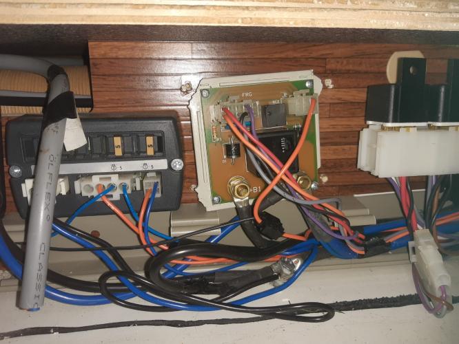

La nostra "centrale " Clayton LPS dopo 9 anni ci ha abbandonato , noi ci viviamo 6 mesi all`anno nel camper .  Ora voglio installare 2 batterie LiFePO4 , DC DC, Inverter ,Carica, batteria .  Ho due cose che devo risolvere , levare il relé separatore . Questo relé separatore BCE SB-150 ha due funzioni , La prima a motore acceso  mi collega la BM in direzione BS , la seconda a motore spento quando il carica batteria  ( 230 v ) entra in azione ( colonnina )  con il secondo relé incorporato mi collega la BS in direzione BM . Si legge che un carica batteria per Gel sé la linea di carica é indicata é quella giusta si possono caricare le  LiFePO4.  Ma leggo anche che é assolutamente scosigladile caricare la BM con linea di carica  LiFePO4 .  In separatore BCE SB-150 ha diversi funzioni nel mio caso , ES , mi permettere di leggere il voltaggi delle Batterie Ecc , percio devo mettere fuori uso solo i 2  relé . ma   i collegamenti devono rimanere !  ,  Se taglio anche il secondo relé di conseguenza la BM non viene caricata dalla colonnina ,  Qualcuno ha un consiglio o soluzione ?
Spero che é comprensibile quello che spiegato ...

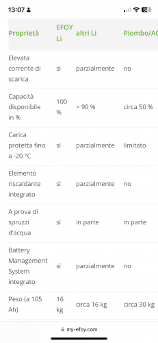

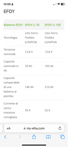

Sinceramente, non mi fido di un’azienda che pubblica sul suo sito meraviglie per la loro batteria al litio con vergognosi riferimenti verso le altre batterie a litio e non, come la dicitura che la loro batteria da 105Ah equivale ad una AGM da 210Ah.
come pure il fatto che gli altri BMS in commercio permettono le stesse funzioni solo parzialmente, sono solo menzogne.
chiunque abbia avuto a che fare con BMS JK, Daly, JBD, 123Smart e tanti altri ancora, sa bene che permettono quelle funzioni e tante altre ancora.
Ciro.
equivale ad una AGM da 210Ah.  come pure il fatto che gli altri BMS in commercio permettono le stesse funzioni solo parzialmente, sono solo menzogne.  chiunque abbia avuto a che fare con BMS JK, Daly, JBD, 123Smart e tanti altri ancora, sa bene che permettono quelle funzioni e tante altre ancora.  Ciro.
Meraviglie del progresso tecnologico...
Ma dopo tutto non è Plug&Play e "..e qui casca l'asino!"
winklaugh
