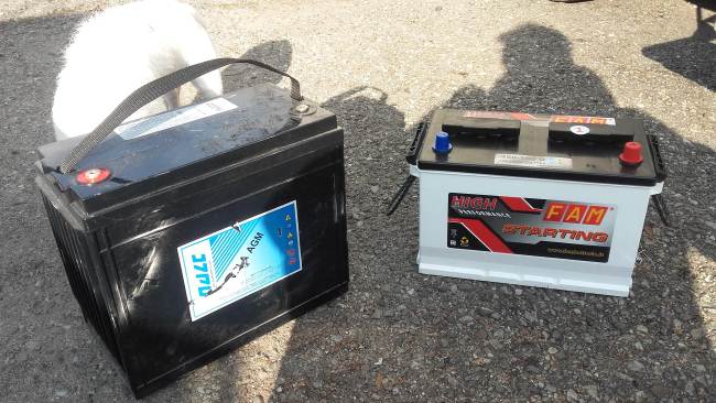

Un buongiorno a tutti e un ringraziamento anticipato come sempre per i vostri preziosi aiuti. IL PROBLEMA e' questo acquistate 2 batterie piombo da me considerate di buona qualita' visto che le avevo nel precedente camper e avevano fatto una ottima riuscita (titanium plus fiamm) purtroppo ho dimenticato una lampadina accesa e le ho trovate scariche entrambe . Una si e' ricaricata e l altra no  scendendo fino a 2. Sostituita la scarica con una nuova e utilizzata la carica e la nuova insieme mi ritrovo ora con la batteria caricata di nuovo a 2 con .Il camper attaccato alla 220 . Ho sul camper attuale il dual battery mentre sull altro avevo un parallelo e non ho mai avuto questi problemi ho anche il pannello...non capisco fusibili sulle batterie ok. :Ma secondo voi  che problema c'e'? Levo quell accrocchio del dual battery e torno alle origini ?son sempre con ste batterie su e giu....CIAO A TUTTI E GRAZIE::::
ti sei risposto da solo.......

ricordi il mio intervento del 20/12/2015 delle ore 12:01:28 in questo tuo topic:
https://forum.camperonline.it/topic/Help-me-batterie_214947
T'avevo dato delle dritte, riprese dall'amico Marco (Marcucciolo).
Ora sei da capo, nell'altro topic, non hai dichiarato la presenza del "dual battery". Dicevamo subito qualcosa rispetto a quel famigerato aggeggio, e chi te lo ha consigliato.
Buttalo, o riportalo a chi t'ha presentato l'infame coso, e collega le batterie in parallelo secco, come le avevi nel mezzo precedente.
