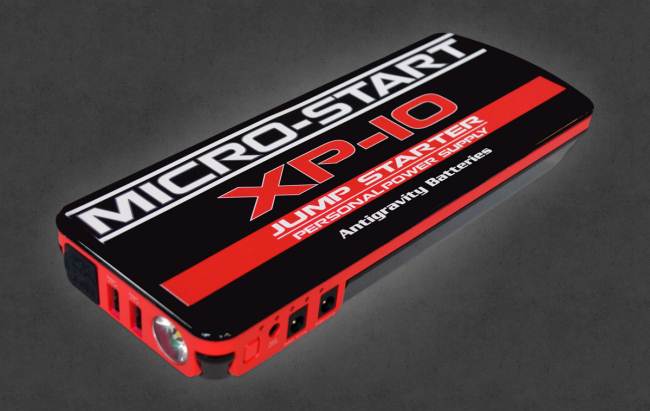

Ciao Gian ,
vediamo se posso esserti utile
Stiamo parlando di piccole batterie al litio , ormai riconosciute universalmente per le loro performance e le loro attitudini ad essere caricate/scaricate in poco tempo
Quindi si distinguono dalle cugine al piombo , comunemente utilizzate dal 99% degli utenti in movimento , per la capacità intrinseca di erogare grosse/grossissime correnti in poco tempo ( spunto )
Sono leggere , hanno una capacità variabile di targa , che poco ha a che vedere con le prestazioni e un peso irrisorio sempre se paragonate a quelle al piombo
Una batteria al litio , anche se di grossa capacità , può tranquillamente mettere in moto uno scooter
Al contrario una troppo piccola non può mettere in moto un camper ...ma spesso può far miracoli , specie se di qualità yes
Un esempio ..
http://www.campingsportmagenta....
Mar..cucciolowink

Inserito il 05/01/2016 alle: 19:47:28
questo e' lo stesso di quello della INTEC,
se a qualcuno interessa ne ho uno nuovo mai usato...
sono strumenti che fanno il lavoro che promettono, ma vanno usati cum grano salis.
a differenza di una batteria al piombo, erogano correnti di spunto elevate in rapporto all'amperaggio di targa, ma non si deve insistere per piu' di qualche secondo.

Inserito il 05/01/2016 alle: 20:02:14
In risposta al messaggio di marcucciolo del 05/01/2016 alle 19:25:41
Ciao Gian , vediamo se posso esserti utile Stiamo parlando di piccole batterie al litio , ormai riconosciute universalmente per le loro performance e le loro attitudini ad essere caricate/scaricate in poco tempo Quindi
si distinguono dalle cugine al piombo , comunemente utilizzate dal 99% degli utenti in movimento , per la capacità intrinseca di erogare grosse/grossissime correnti in poco tempo ( spunto )  Sono leggere , hanno una capacità variabile di targa , che poco ha a che vedere con le prestazioni e un peso irrisorio sempre se paragonate a quelle al piombo Una batteria al litio , anche se di grossa capacità , può tranquillamente mettere in moto uno scooter Al contrario una troppo piccola non può mettere in moto un camper ...ma spesso può far miracoli , specie se di qualità Un esempio .. Mar..cucciolo
Ecco secondo te questa che hai postato può all'occorrenza essere utilizzata sia per uno scooter (ho un Kymco 200) che per un camper ? (ducato 2500 td - batteria da 100 ah)
Mi piacerebbe forse di più questa
http://www.amazon.it/gp/product...
oppure questa
http://www.amazon.it/GreenBlue-...
ma ripeto il dubbio è possono essere usate sia per un piccolo scooter 200 ed anche per un ducato 2500 td?
(naturalmente sempre e solo in caso di emergenza)
grazie ciao
Gian
marcucciolo
marcucciolo
18/12/2007 9053
Inserito il 05/01/2016 alle: 20:11:53
In risposta al messaggio di Gian60 del 05/01/2016 alle 20:02:14
Ecco secondo te questa che hai postato può all'occorrenza essere utilizzata sia per uno scooter (ho un Kymco 200) che per un camper ? (ducato 2500 td - batteria da 100 ah) Mi piacerebbe forse di più questa  pd_lpo_sbs_dp_ss_1?pf_rd_p=556244387&pf_rd_s=lpo-top-stripe&pf_rd_t=201&pf_rd_i=B00Q4YF7ZO&pf_rd_m=A11IL2PNWYJU7H&pf_rd_r=1NDQFSTCW4G77CT19JG8
oppure questa ma ripeto il dubbio è possono essere usate sia per un piccolo scooter 200 ed anche per un ducato 2500 td? (naturalmente sempre e solo in caso di emergenza) grazie ciao Gian
// Ecco secondo te questa che hai postato può all'occorrenza essere utilizzata sia per uno scooter (ho un Kymco 200) che per un camper ? //
Ti ho già risposto sopra
Vanno bene se utilizzate per brevi/brevissimi periodi , sicuramente più utile per lo scooter che per il camper , poi dipende anche dal mezzo e dalle condizioni dl motore
..se va in moto col classico " mezzo giro " allora problemi non ne hai , se stenta a partire , perché decompresso o perché scarburato o perché ............ crying
Se tieni l'accrocco per più di qualche secondo ( 3 ) sullo scooter non succede nulla , sul camper minimo sciogli il connettore surprise
Mar..cucciolowink

come faceva giustamente notare Gian60 io mi riferisco a dei power pack in grado ( in caso di necessità ) di far ripartire il camper quando la batteria del mezzo è in panne.
Le domande sono :
1- qualcuno ha provato ad usarle?
2- quanti tentativi di avviamento si possono fare ?
Grazie comunque!!

E' semplicemente una batteria, la diversa tipologia influenza il costo, il peso e le dimensioni ma i parametri elettrici quelli sono...
18 amperora con corrente di spunto di 600 ampere significa che su un camper puoi fare solo un tentativo di 10 secondi per mettere in moto, qualunque sia la tipologia di batteria utilizzata, dopo le scarse amperora non ti consentono di provare ulteriormente.
Gli avviatori di emergenza servono solo a mettere in moto se il motore è a posto e la BM è semplicemente scarica perché ti è rimasta accesa la lampadina allo specchietto, ma se la BM è guasta o il motore ha problemi con gli avviatori non riparti a meno di non averne uno professionale sempre ben carico dal costo/peso/ingombro proibitivi.
Il fatto che sia al Litio non c'entra nulla, io leggo 18 amperora e 600 ampere di spunto che con solo 18 amperora praticamente significa "un solo tentativo".
Marco.
