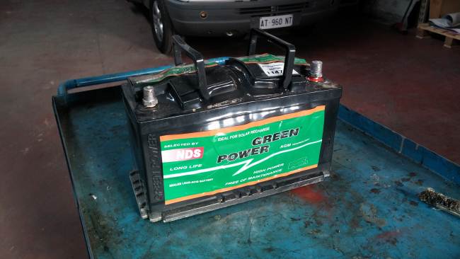

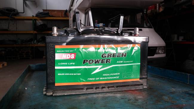

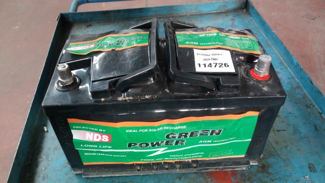

Ecco alcune foto del cadavere.
Prima ho avuto un attimo ed ho dato un occhiata ad i cavi sulle batterie e penso che 2 cavi+con fusibili non alinguetta da non so quanto perche non c'è scritto collegati insieme (1 cellula, 1generatore Traveller 2500),le 2 batterie collegate insieme una vicino all'altra in parallelo secco senza fusibile .
Ho provato a collegare la batteria forse salva,hoacceso i vari interruttori di comando sulla centralina prima uno alla volta poi tutti insieme e la tensione si è abbassata di 0,01v.
Poi ho avviato la Truma c6000 però solo acqua calda  , 12,75v
Ho acceso una alla volta le pompe acqua,una non stacca mai,l'altra mi sembra un po lunga ad arrivare allo stacco,erano stati puliti i filtri l'altro giorno ma può darsi che bisogni rifare l'operazione in quanto il camper era fermo da 6 mesi o più.
Prima di andare via ho staccato tutti gli interruttori in cellula ed avevo 12,79v,venerdì provo la tensione e vedo se perdiamo qualcosa per strada.
Appena avrò tempo voglio sistemare un po la situazione cavi fra le batterie (ho del 16mm )e fusibili,da quanto saranno quelli in uscita generatore ed ingresso cellula?
Se questa NDS sarà salva gliene accoppio una coi tappi Vechline (c'è lo metto il fusibile fra le2batterie?)che hanno un prezzo più umano ed è simile a quellè che avevo nel altro camper.

Hai una perdita da qualche parte.Assorbimento costante e le hai portate a ZERO. Il gonfiore  ne è il sintomo. Se non risolvi il problema dell'assorbimento casuale non cambiare le batterie perché distruggeresti a breve anche le nuove.   Ciao Andrea
Mah,
difficile che un eventuale piccolo assorbimento parassita faccia "mongolfiare" la verdona...
Le cause sono altre, vedi le valvole che non intervengono...

Mah, difficile che un eventuale piccolo assorbimento parassita faccia mongolfiare la verdona... Le cause sono altre, vedi le valvole che non intervengono... [;)]73 de
Non conta quanto assorbi non è un eccesso di assorbimento che le gonfia.
E' la carica di quando sono andate a ZERO (a causa anche di un assorbimento minimo protratto oltre la tensione minima) e poi tenti di ricaricarle (accensione del mezzo e viaggio verso destinazione) si gonfiano per una reazione chimica che dovresti conoscere molto bene visto che dici di essere del settore.
Le valvole fanno il loro lavoro se no sarebbe esplosa. Intervengono prima che l' involucro si disintegri e disperda suoi componenti interni.
Può non piacerti ma è così che funzionano le AGM anche quelle che usi tu a bancali.

Non conta quanto assorbi non è un eccesso di assorbimento che le gonfia. E' la carica di quando sono andate a ZERO (a causa anche di un assorbimento minimo protratto oltre la tensione minima) e poi tenti di ricaricarle (accensione
del mezzo e viaggio verso destinazione) si gonfiano per una reazione chimica che dovresti conoscere molto bene visto che dici di essere del settore. Le valvole fanno il loro lavoro se no sarebbe esplosa. Intervengono prima che l' involucro si disintegri e disperda suoi componenti interni. Può non piacerti ma è così che funzionano le AGM anche quelle che usi tu a bancali.   Ciao Andrea
Premessa:
Gestire impianti ups, è lo 0,001% del mio lavoro. Bello fare supposizioni senza conoscere le persone, faccio ben altro.
Come sopra, non mettermi in bocca (metaforicamente...) le tue supposizioni. Ti stai sbagliando di grosso!
Mai vista una batteria esplodere perchè un minimo assorbimento la scarichi., e un sistema di ricarica tenta di riportare le cose a regime.
Chissà perchè quando tieni l'auto ferma per un pezzo trovi la batteria scarica, alla messa in moto mica esplodono.
Chissà perchè gonfiano solo la batterie in oggetto... Studi sono stati fatti, una è stata vivisezionata, ed è emerso che gonfiano per causa delle valvole farlocche messe in opera.
Gonfiano perchè i gas (ossigeno e idrogeno dall'elettrolisi dell'acqua), non sfiatano all'esterno, i gas sono prodotti dal sovraccarico dato da una tensione elevata durante la carica. Tensione elevata, non corrente elevata.
Il pallone (mongolfier), non è indice di evitata esplosione, ma di batteria ciofeca.
Certo, la batteria può esplodere, ma le cause sono sempre date dai gas prodotti da ricariche fatte alla "pene di cavallo", aumentando la tensione.
Hai idea cosa succede se si innesca idrogeno e ossigeno in un ambiente chiuso? La valvole devono sfiatare all'esterno, e non far gonfiare l'accumulatore, per non creare una miscela esplosiva.
Non so se mi sono spiegato...
