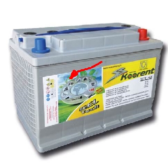

Possibile che questo tipo di batteria ( http://www.ncacamping.com/wp-content/uploads/BATTERIA_1-.jpg ) mi abbia abbandonato da un momento all'altro senza segno di cedimento e sopratutto essendo "abbastanza recente"? Novembre 2012
Adesso devo rimpiazzarla e volendo metterla ancora a scarica lenta non so che tipo mettere.
Devo verificare qualcosa nell'impianto? considerate che al 95% la batteria la carico con la 220 e capita raramente (non gradisco utilizzarlo) tramite il Gasperini.
Quando faccio sosta libera mi è quasi sempre stata sufficiente la corrente a disposizione.
Non ho pannelli solari.
Saluti
Claudio

Ciao, dalla foto che si vede è una comunissima batteria P/A con tanto di tappi.
Hai mai controllato il livello dell'elettrolita?

non esiste un tempo minimo di vita di una batteria, qualsiasi esse sia.
Se quella da te installata è una "Gel", sappi che è la batteria più delicata che esiste.
Ho scritto: "se quella da te installata", perchè dalla foto mi sembra una normale batteria ad acido libero con i tappi e il tubo di sfiato.
poi sugli adesivi sgargianti possono scrivere quello che vogliono.
Secondo te una scarica lenta dura di più? Mah...
Vai al supermercato e prendine una da 100 Ah, e non farti influenzare di chi vende ottone per oro.

Ciao, non esiste un tempo minimo di vita di una batteria, qualsiasi esse sia. Se quella da te installata è una Gel, sappi che è la batteria più delicata che esiste. Ho scritto: se quella da te installata, perchè dalla
foto mi sembra una normale batteria ad acido libero con i tappi e il tubo di sfiato. poi sugli adesivi sgargianti possono scrivere quello che vogliono. Secondo te una scarica lenta dura di più? Mah... Vai al supermercato e prendine una da 100 Ah, e non farti influenzare di chi vende ottone per oro. [;)]73 de
la batteria che ho su è sicuramente questa perchè è identica con sigle uguali.
effettivamente sembrerebbe una comune batteria, ma sopra ci sono delle etichette con scritto:
Data:05 NOV 2012
ATTENZIONE NON APRIRE MAI I TAPPI
PER QUESTO TIPO DI BATTERIA SI CONSIGLIA L'ISTALLAZIONE DI SM51 DESOLVER BATTERY REFRESH
e che non è altro che questo: http://www.ncacamping.com/?p=1121
Sinceramente non ho ancora verificato se questo aggeggio prodigioso laugh è installato (il camper l'ho comprato usato qualche anno fa)

Ciao, la batteria che ho su è sicuramente questa perchè è identica con sigle uguali.  effettivamente sembrerebbe una comune batteria, ma sopra ci sono delle etichette con scritto: Data:05 NOV 2012 ATTENZIONE NON APRIRE
MAI I TAPPI PER QUESTO TIPO DI BATTERIA SI CONSIGLIA L'ISTALLAZIONE DI SM51 DESOLVER BATTERY REFRESH e che non è altro che questo:  Sinceramente non ho ancora verificato se questo aggeggio prodigioso  è installato (il camper l'ho comprato usato qualche anno fa) Sul vecchio camper ho sempre avuto 2 batterie tradizionali. Saluti Claudio
mi sa tanto che quella scritta è pubblicità ad un oggetto messo in vendita da chi commercia quelle batterie, come se il desolver sia un toccasana.
Non dico che non sia utile, ma perchè viene venduto solo ai camperisti e non a tutti gli utenti di accumulatori?
Hai guardato cosa c'è sotto i tappi? Se è una gel non dovresti vedere elettrolita liquido, però se non lo vedi potrebbe essere evaporata l'acqua...

Notate che c'è stata una sorta di fuori uscita di qualcosa dai tappi...
La batteria è saltata ma mi dice che è caricafrown
Aprire i tappi non credo sia un problema (anche solo per curiosità) vedo che i tappi sono fatti in modo da chiuderli ma nel senso di svitamento si farà fatica a svitarli.
Dite che se lascio sotto la dinette una batteria classica non rischio niente? nel senso gas o robe del genere durante la carica?

Queli aloni non quadrano attorno ai tappi.. la mia e' scesa di tono pian piano ma non ha mai avuto fuoriuscite. Direi di dare giusto una curiosita' sotto quei tappi se davvero e' al GEL sia mai che ti hanno dato una cosa x un 'altra. E di certo gliela puoi anche rendere indietro se cosi' fosse.

Notate che c'è stata una sorta di fuori uscita di qualcosa dai tappi... La batteria è saltata ma mi dice che è carica Aprire i tappi non credo sia un problema (anche solo per curiosità) vedo che i tappi sono fatti in
modo da chiuderli ma nel senso di svitamento si farà fatica a svitarli. Dite che se lascio sotto la dinette una batteria classica non rischio niente? nel senso gas o robe del genere durante la carica? Saluti Claudio
Ciao Claudio,
ci sono batterie ad acido libero con i tappi a tenuta sigillati da O-ring, e tubetto di sfiato da far uscire gli eventuali gas (idrogeno e ossigeno non velenosi in minima quantità), all'esterno.

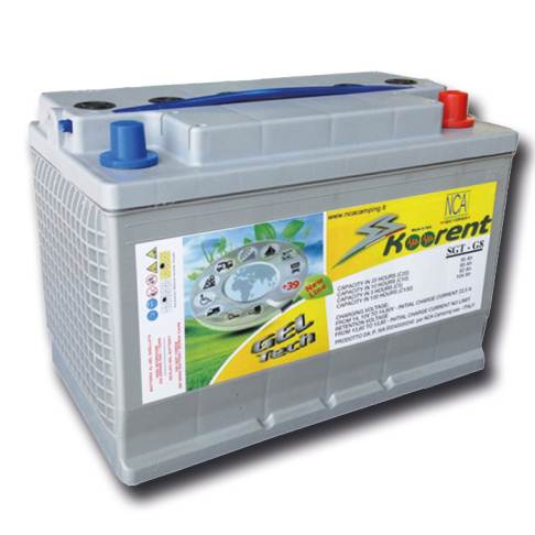

questa è la descrizione della batteria:
http://www.ncacamping.com/?p=1149
Non
fare caso ai tappi, tutto dipende da come il costruttore vuole creare la scatola "stagna".
