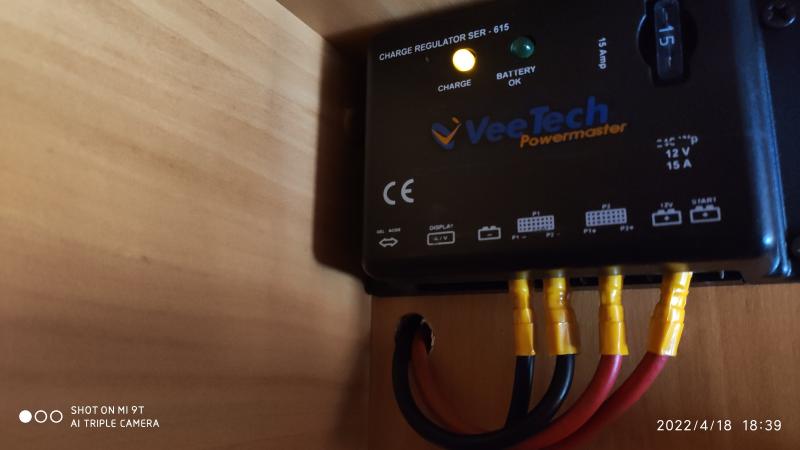

le ho misurate tutte e due a motore spento con gli spinotti del tester sui morsetti forse caricava qualcosa il pannello ma stamattina non c'era un gran sole comunque nel VeeTech la spia gialla della carica era accesa. IMG_20220418_183928(2).jpg
Evidentemente caricava dal pannello solare, l'altra evidentemente no, bisognerebbe vedere come è fatto l'impianto
