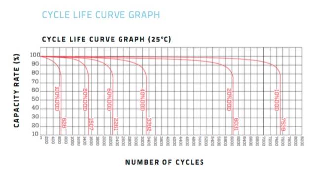

Esempio per la batteria da 65Ah (C10) che e' una 72Ah (C20):
massima corrente di scarica 650A (credo dunque superiore alle litio)
per la carica scrivono: corrente iniziale di carica 19.5A, 14.7V (a 25 gradi centigradi). Qui non so se e' piu' o meno di una litio, forse meno......
Teoricamente piu' o meno in tre ore e mezza una batteria passerebbe da vuota a piena.
vantaggi rispetto alle litio e' che non si rompe se il voltaggio scende troppo, sopporta temperature molto inferiori allo zero a differenza di alcune litio credo
per la carica dovrebbero andare bene i caricabatterie per AGM (anche se esistono caricabatterie ottimizzati per lei quelli usuali non dovrebbero rovinarla).

diciamo che le batterie lead crystal pesano il doppio e costano la metà di quelle al litio attualmente.
gli Ah del litio e quelli delle lead crystal sono paragonabili perchè entrambe sono scaricabili più o meno completamente, a differenza delle altre batterie al piombo.
per un confronto vero bisognerebbe pure paragonare i cicli di carica / scarica a scaricarle all'80% ad esempio.
quella lead crystal ne fa circa 1500 a 25 gradi e 80% di scariche/cariche e a 25 gradi dura 10-11 anni.
la tua sai quanti ne fa ?
Modificato da sergiozh il 25/07/2016 alle 15:26:27

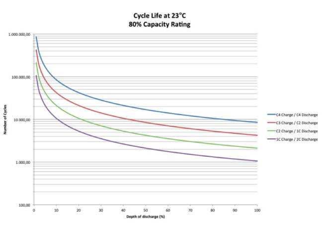

Inserito il 25/07/2016 alle: 22:14:23
Da questo grafico su una batteria al litio direi che una batteria al litio fa piu' cicli anche se dipendono dalla corrente di scarica.

L'importatore tedesco della batteria ha fatto testare a 20 gradi una batteria del tipo 6-CNF J con questi risultati:
cicli con scarica al 50%: 2910 cicli
cicli con scarica all'80%: 1632 cicli
cicli con scarica al 100%: 680 cicli
Modificato da sergiozh il 26/07/2016 alle 22:58:50
