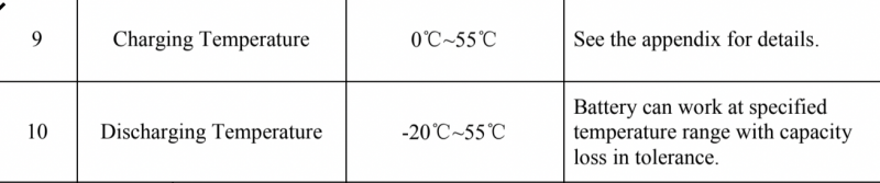

Questo sono i requirements ufficiale di EVE, quindi direi che l'unica cosa importante è proteggere la carica da < 0 °C e ci pensa il BMS.
Anch'io ero partito con una scatola di legno ma alla fine ho preferito comprare una scatola per batterie da barca. Costano poco e ci sono un sacco di misure.
