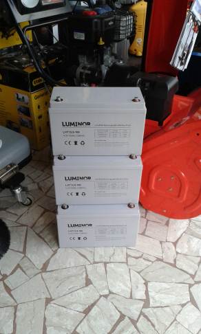

Ecco sono ora  arrivate le "batterie" litio
LuminorLithium LTH100A
Pronte per la installazione e
altre consegnate agli interessati..
A breve le foto della "posa in opera"
