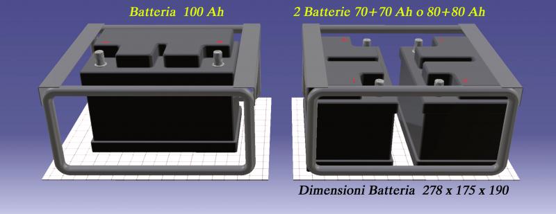

vorrei avere un vostro parere... devo sostituire la batteria servizi AGM da 100 Ah (poverina, è lì dal 2014, 9 anni).
Secondo voi ha senso, nello stesso spazio, montare 2 batterie AGM da 70 Ah (ma ci stanno anche da 80 Ah) invece di metterne solo una da 100 Ah ?
Il motivo sarebbe semplice, avere più Ah sfruttando lo stesso spazio, e come prezzi, non è che ci sia una grande differenza.
Verrebbero ricaricate da 120 W di pannelli solari (2 da 60 W del 1995), quindi piuttosto obsoleti...
Anche la batteria motore AGM da 100 Ah sarebbe da cambiare (è del 2016, 7 anni), ma questa è un' altra storia...
Nel disegno, come verrebbero posizionate sotto il sedile del mio Daily 35-12 smiley
Grazie anticipate per le risposte.

Fino ad oggi la batteria da 100AH ti ha sempre soddisfatto oppure a volte sei andato al limite di energia?
Se la risposta è no, metti la stessa batteria
Se la risposta è sì prova a pensare che consumi avevi per dimensionare le batterie.
Io metterei una sola da 150 AH (se ci sta)

Come puoi vedere dal disegno, quella da 100 Ah è il massimo che può starci.
Sono parecchi anni che il frigo funziona solo a motore acceso o con il sole che batte sui pannelli... come manca una delle due condizioni si spegne inesorabilmente sad

La mia opinione è che 2 sia la soluzione migliore e io le metterei in parallelo diretto. Migliore anche a parità di capacità. Il motivo è che se ne hai una e ti lascia …. Sei senza energia. Se invece ne hai 2 ed una ti pianta, magari ti scarica anche la seconda, ma poi la puoi ricaricare ed utilizzare.

Ok per il parallelo diretto, me tra una e l' altra metteresti un fusibile tra i positivi ?
Da specificare che se montassi 2 BS da 70+70 Ah ( o da 80+80 Ah), quella del motore resterebbe comunque da 100 Ah

Condivido, dallo schema sopra, 2 da 80 Ah sono meglio di una da 100....in quello schema-posizione, i fusibili non servono a niente, anzi complicano inutilmente l' impianto, vanno cablati e protetti bene i poli positivi e il tratto di cavo.

Ed il fatto che quella motore, per ovvii motivi di ingombro rimanga da 100 Ah, può darmi problemi ?
Attualmente sono separate da un Victron Cirix da 120 A , continuerà ad andar bene ?

La batteria motore non darà nessun problema.
Non ha nessuna importanza la capacità in A,... si possono mettere in parallelo tutte le batterie che sono a 12 volt, anche di differente marchio ed età, sia comuni che AGM, quello che conta è che siano in buone condizioni, efficienti.

Intanto ti ringrazio per le risposte...però ho un ultimo (spero) dubbio... attualmente la BM e la BS sono separate da un Victron Cirix da 120 A , continuerà ad andar bene ?

Mettere due batterie da 80AH sono sicuramente meglio di una da 100AH ma non sai se ti risolverà il problema, ecco perché la mia domanda iniziale
A quanto ho capito hai un frigo a compressore che tende a spengersi.
Mettendo una batteria in più rischi di non sopperire alle tue esigenze, sarebbe utile sapere il tuo consumo giornaliero per capire meglio
Le alternative ci sono, aumentare il pannello, aumentare le Ah delle batterie (posso stare anche in altri posti, passare al litio
