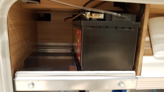

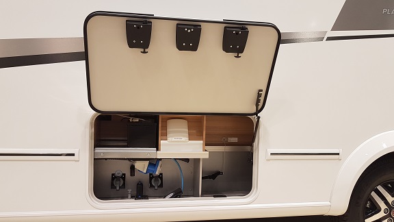

Prossimamente dovrò acquistare due nuove BS per questo vano esterno
con altezza massima del vano BS di 190mm blush
La BS della foto è la “Power Bull PROfessional” (PRO P100 40) della Barren Batterien che non conosco cool Hanno a listino un modello da 110Ah (PRO P110 40) …
Non è facile orientarsi nel “marasma” delle BS disponibili, quindi chiedo un vostro aiuto per finalizzare la ricerca e relativa scelta yes  mi piacerebbe acchiappare due BS da 120Ah cad laugh
Grazie, ciao Cesare

Sul camper precedente avevo della FAM. Mi sono trovato bene, una è durata 6 anni e mezzo l'altra è andata via ancora funzionante assieme al camper dopo quasi 7 anni. Erano in parallelo con fusibili

Perfetto, sono arrivato alla conclusione di dire che due batterie piombo acido per io camper sono il massimo, costano la metá e alla fine fanno quanto le altre...
Le mie prossime saranno sicuramente cosí, per la richiesta 1 batteria AGM da 100 AH possono costare anche 200 euro, green power vanno per la maggiore...

Ho provato molti tipi di batterie, ma alla fine mi sono reso conto che le comuni batterie da avviamento sono quelle che hanno il miglior rapporto prezzo / qualita' (inteso come funzionamento e durata).
Sono anche io in procinto di sostituire le batterie di servizio: visto che ho fatto tante prove, mi piacerebbe provare anche questa
http://www.varta-automotive.it/...
Certo che costa quasi il doppio di una equivalente batteria da avviamento.
Ci starebbe giusta giusta nel tuo vano (190mm)wink
