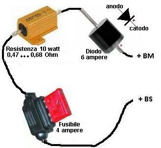

Scrivi che la batteria servizi è a 14.4volt, quindi il pannello fotovoltaico funziona a dovere: il mio consiglio è di pensare alla soluzione del diodo più resistenza per mantenere carica anche la batteria motore; eviterei parallelatori automatici perché in inverno, nei lunghi periodi di mancanza di sole, non interverrebbe mai, lasciandoti la batteria motore isolata. Ma, prima di tutto, controlla gli assorbimenti perché, così a naso, sembra che qualcuno rubi corrente. Per il diodo più resistenza, con la funzione Cerca troverai una marea di informazioni su questo forum; poi se tu avessi dei dubbi, chiedi tranquillamente.

Prova a fartela cambiare in garanzia, certo. Che sia partita è possibile farlo anche in 1 settimana, basta scaricarla profondamente e ricaricarla in modo insufficiente/errato e la frittata è fatta. Il limite di quel circuito è che l'assorbimento "base" sulla BM forzatamente farà scendere il suo voltaggio, drenando la BS senza alcun controllo sulla carica minima della stessa: in definitiva se non curi degnamente la carica della BS in futuro avrai una BM ed una BS da buttare (se per mesi non lo usi, la BM verrà mantenuta carica dalla BS.. ma la BS chi la carica? prima o poi saranno scariche e danneggiate entrambe). Se metti quel circuito a mio avviso una volta al mese una bella carica collegato al 220V la devi fare, per non incorrere in problemi.

Forse ti è sfuggito che il nostro interlocutore ha un pannello fotovoltaico e che ha scritto che ha trovato la BM scarica e la BS carica a 14.4 volt per cui il diodo più resistenza farà perfettamente il suo lavoro.

Hai ragione, mi è sfuggito: non cambia comunque che il circuito non ha soglia minima di lavoro, quindi un occhio ogni tanto ed una sana ricarica completa male non farà mai.

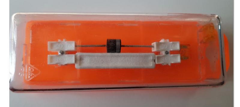

Perfetto vedrai che con il pannello solare ed il diodo manterrai sempre efficiente anche la BM.
Qui una foto del diodo nel sistema più semlice che ci sia ( sistema copiato da Topolone altro noto utente di COL )Diodo%20%2B%20resistenza.JPG
Io ho inscatolato il tutto poi si attaccano nel mammut a sinistra sopra un cavo ( basta da 1.5 mm. ) che arriva dalla BS. e sotto a sinistra un altro cavo che arriva dalla BM. A destra, inserito nel mammut c'è un fusibile da 5 A e sempre nella scatola un fusibile da 5 A di scorta.
28/08/2003 13790
Inserito il 20/12/2017 alle: 13:51:01
Non contesto i valori della resistenza proposti da Marco (Emme48) ma io ho preferito una resistenza da 0.25 Ohm/40 watt (creata con 4 resistenze da 1 Ohm/10 watt cad. in parallelo)  perché, con un fusibile da 5A, si proteggerebbe la BS da un corto di un elemento della BM. Ho usato il condizionale perché quel valore è dettato dalla teoria che, qualche volta, viene sbeffeggiata dalla pratica. Teoricamente, con una resistenza da 0.5 Ohm ed un fusibile da 5A, questa sicrurezza, sempre teoricamente, non può sussistere.
