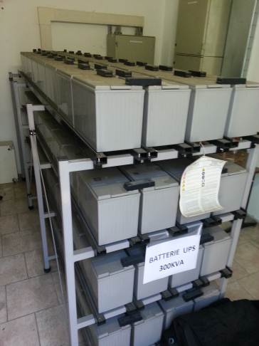

Al lavoro, tra l'altro, gestisco alcuni impianti ups, questo è uno:
ci sono un po' di batterie ups da 90 Ah collegate assieme. Non vedi che batterie sono, ma vedi la polvere che si è accumulata sopra. stanno li dal maggio del 2007, senza nessuna defezione.

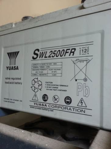

Te ne faccio vedere una:
ora capisci cosa penso delle Yuasa?
Durante la scarica della batteria, sulle piastre si deposita solfato di piombo in forma cristallina, più è profonda la scarica più l'effetto aumenta fino a diventare uno strato bianco di solfato di piombo. Scaricandola completamente si interrompe l'attività elettrochimica minando la salute della batteria. La ricarica si potrà ancora fare, ma la capacità sarà molto diminuita. Se si lascia la batteria scarica il solfato impedirà la ricarica della batteria, rendendola solo un peso morto.
Se il danno è stato fatto, difficile che si possa riportare in efficenza la batteria con un desolfatore.
Anche usare il desolfatore come prevenzione non serve a molto, perchè il solfato si formerà comunque in fase di scarica, e sarà sempre maggiore più la batteria sarà scarica. L'oggetto interviene in fase di carica, inviando impulsi che cercano di dissolvere i cristalli di solfato di piombo. Però agisce come un dentista cieco alle prese di un'ablazione del tartaro: ce la può fare, ma sarà sempre un lavoro fatto alla carlona.
L'unico modo per evitare la solfatazione è il mantenimento in carica della batteria, con un caricabatteria intelligente, o con un impianto fotovoltaico.
Le batterie dell'ups che vedi sopra sono perennemente collegate al mantenimento di carica dal maggio del 2007. Funzionano ancora tutte, nonostante gli impianti tecnici siano collegati principalmente all'ups per evitare interruzioni di elergia, e prendano l'alimentazione da esso.
