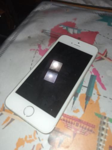

L iPhone che userei sarebbe questo
06/09/2019 6800
Inserito il 05/06/2023 alle: 23:03:27
In risposta al messaggio di Hunter85 del 05/06/2023 alle 22:17:10
Ok ma allora perché il fenomeno accade solo in viaggio? La mia ex compagna ha avuto lo stesso problema sulla porta di carica ma sull iPhone 6s. La ha fatta sostituire e ora funziona. Staremo a vedere... Io ho preso anche
il Mppt monitor (80 euro ) per mania. Ma ha i caratteri della calcolatrice ed è veramente macchinoso. Quello epever era molto meglio. Aveva i pixel, uno schermo grande con tutte le info importanti in prima pagina . Di buono quello victron ha che è minimale e si abbina a pannelli di controllo dei camper L iPhone che userei sarebbe questo
Quell'iphone è perfetto allo scopo.

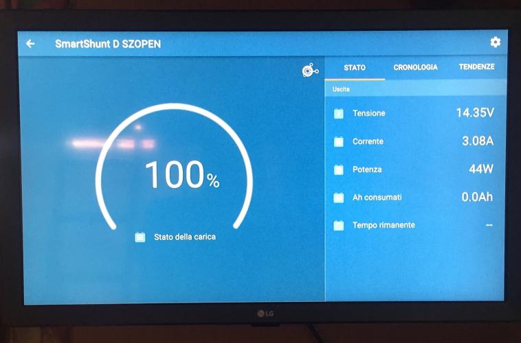

Questo:
peccato sia solo 24 pollici però.
Ciro.
Modificato da Szopen il 06/06/2023 alle 15:30:47

In risposta al messaggio di Szopen del 06/06/2023 alle 15:24:37
Questo: peccato sia solo 24 pollici però.  Ciro.
Ah era una battuta laugh
È un TV ? O un display?
Come lo colleghi? Bluetooth o cavo ve Direct?

Ah era una battuta  È un TV ? O un display? Come lo colleghi? Bluetooth o cavo ve Direct?
Non voglio affondare il coltello nella piaga ma, si, il tv o meglio VictronConnect sul tv è connesso col bluetooth.
