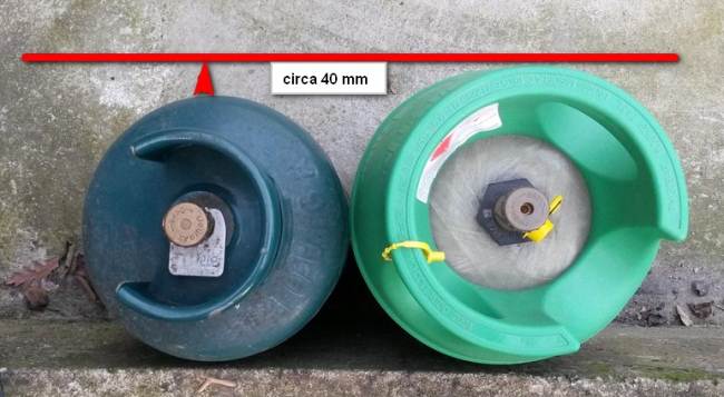

ma a te(voi) ti(vi) ci stanno due bbox in un vano per due "tradizionali"? nel mio knaus no, essendo la bbox più larga. e il comparto bombole non è propriamente risicato!
controlla prima di disfarti di entrambe le vecchie.

Strano, perchè le BBOX hanno le stesse misure delle normali bombole a standard Tedesco (è qua in Italia che abbiamo bombole fuori standard e piu sottili) e essendo il Knaus Tedesco, mi sembra strano, ma se hai provato non metto in dubbio.
Nel vano Hymer le BBOX ci stanno e con anche parecchio margine.

nel mio "anziano Laika" non ci entrano, sono più larghe ed anche in altezza non riuscirei a serrare il riduttore, peccato perchè sono veramente comode

non ho provato, ma con una bbox e una metallica lo spazio che avanza "lateralmente" è veramente poco. in altezza nessun problema.
appena finisco la metallica ci provo con due bbox.

se vi puo essere utile.....

Nel mio vecchiotto Icaro 10 ci stanno al pelo, pero' ci stanno

appunto, sono più grosse, ma ci riproverò a infilarle
