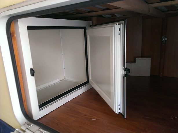

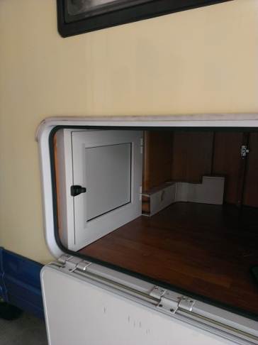

se ti può interessare io sto facendo così:
​mi son fatto fare da un serramentista un monoblocco sigillato, con porta e doppia guarnizione, lo posizionato nel gavone... le misure sono giuste a puntino per contenere 2 bombole beyfin da 10kg.... ovviamente devo ancora fare i fori sotto sia per il passaggio del tubo gas che quelli di sfiato per sicurezza..
Ora ho il bombolone (del quale sono contentissimo) ma effettivamente sempre più distributori si rifiutano di farmi il pieno e così mi son dovuto convertire...

Stamattina sono andato a comprare la seconda in vetroresina poi una in ferro la terrò a casa di scorta per fare i barbecue a casa nel casolaugh

Bel lavoro, ma non capisco la dimensione, contiene due Beyfin da 10kg affiancate e in piedi?
Negli attuali Hymer, come il mio il vano bombole è molto simile, ma in legno, e all'interno del garage.
Ovviamente contiene bene due beyfin in quanto le Beyfin hanno la dimensione standard delle bombole tedesche e i mezzi tedeschi ovviamente hanno il vano a standard Tedesco (sono le bombole Italiane metalliche che sono fuori standard, piu sottili e piu alte).
Modificato da IZ4DJI il 15/09/2016 alle 14:39:13

Inserito il 15/09/2016 alle: 14:51:43
In risposta al messaggio di IZ4DJI del 15/09/2016 alle 14:36:39
Bel lavoro, ma non capisco la dimensione, contiene due Beyfin da 10kg affiancate e in piedi? Negli attuali Hymer, come il mio il vano bombole è molto simile, ma in legno, e all'interno del garage. Ovviamente contiene
bene due beyfin in quanto le Beyfin hanno la dimensione standard delle bombole tedesche e i mezzi tedeschi ovviamente hanno il vano a standard Tedesco (sono le bombole Italiane metalliche che sono fuori standard, piu sottili e piu alte). Tommaso IZ4DJI www.iz4dji.it
Ciao Tommaso,
non esagerare :-) non su tutti i tedeschi ci stanno due beyfin da 10kg, ad esempio sul mio no anche se mi era stato garantito prima di acquistarlo. E due italiane da 10kg ci stanno senza problemi. Mi resterebbe da capire come mai delle francesi ci stanno anche quelle da 13...
Il grosso problema delle beyfin è la dimensione del collare in alto che è più largo anche di molte tedesche (anche di quella nella foto che hai postato).
Ciao. Marco

Inserito il 15/09/2016 alle: 17:09:09
grazie.... ma al momento il bel lavoro lo ha fatto il serramentista....di mia ce solo l'idea....laugh
Per la misura bombole le soluzioni che ho son 2...
affiancate ci stanno 2 Beyfin... l'idea iniziale era di non far fare il fondo del porta bombole, forare il pavimento in modo da abbassarmi quei 5 cm che mi servono per far stare in altezza le bombole da 10kg.... Ora sono in dubbio però se fare solo gli sfiati di sicurezza e metterne 2 da 7,5 senza far ulteriori fori sul fondo...
Avendo sempre avuto il bombolone non so però che autonomia mi diano 2 bombole da 7,5 in inverno rigido in montagna, con la combi e eventuale frigo....
C'è da dire che non credo di riuscire a fare più di  6-7 giorni consecutivi di ferie, e in teoria mi dovrebbero bastare le piccole...
Sto pensando di fare una prova questo inverno con quelle da 7,5 ed eventualmente se mi accorgo che 15 kg di gas non bastano modificare in seguito il vano bombole....frown
Nicola.
