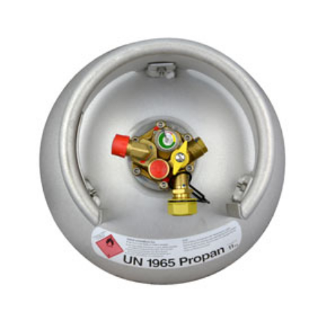

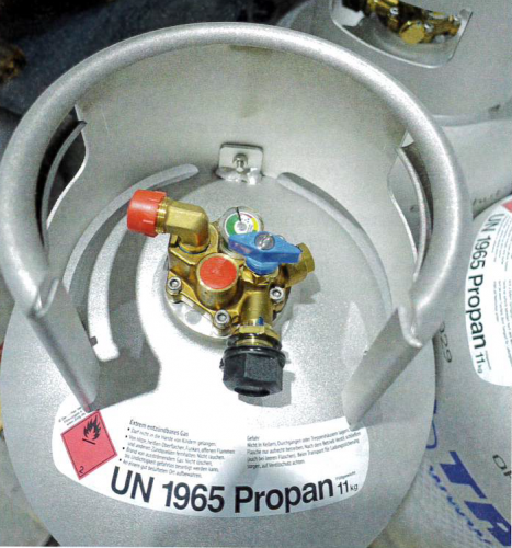

Posso chiedere una cosa ai più esperti ma nelle nuove, io ho la vecchia, ci sono tre attacchi (foto sotto), quella più alta mi pare sia ingresso ma le altre due?
Sono uscite e come si usa il deviatore?
Grazie a chi vorrà e potrà rispondermi.

Posso chiedere una cosa ai più esperti ma nelle nuove, io ho la vecchia, ci sono tre attacchi (foto sotto), quella più alta mi pare sia ingresso ma le altre due? Sono uscite e come si usa il deviatore? Grazie a chi vorrà e potrà rispondermi.
cosi a occhio, dalle foto, mi sembra che gli attacchi siano due, quello piu alto con tappo rosso dovrebbe essere la carica e l altro con tappo nero il prelievo.
Penso che gli altri non siano attacchi.
Il rubinetto dovrebbe chiudere l uscita del prelievo.
si ,quella valvola a cui fai riferimento  si chiama multivalvola con diverse sicurezze  ed è in linea alle attuali normative R67 , i vecchi modelli di ricaricabile  hanno solo lo stop riempimento all'80% per chi vuole o è in procinto di acquistare una ricaricabile io consiglio vivamente di acquistare il modello aggiornato con multivalvola certificate R67
A vedere quella bombola sembra la valvola abbia tutte le sicurezze richieste: Blocco del carico al 80% così sembra vedere dalla zona rossa sul' indicatore, il tappo rosso dovrebbe essere il termo fusibile, mentre di lato si vede la valvola di sovrapressione, bisognerebbe vedere se c'e un certificato cosa dice e cosa eventualmente c'è stampato sulla valvola-multivalvola.
Piuttosto quella verde mi piace poco in caso di urto la multivalvola a poca protezione, ad occhio non quanto richiesto dalla     67r-01    magari si recupera in fase di installazione, ma anche per quella bisognerebbe poter leggere un certificato o una stampigliatura, non fidarsi del venditore.
si vede la valvola di sovrapressione, bisognerebbe vedere se c'e un certificato cosa dice e cosa eventualmente c'è stampato sulla valvola-multivalvola. Piuttosto quella verde mi piace poco in caso di urto la multivalvola a poca protezione, ad occhio non quanto richiesto dalla     67r-01    magari si recupera in fase di installazione, ma anche per quella bisognerebbe poter leggere un certificato o una stampigliatura, non fidarsi del venditore.
Ok ora ho capito il terzo "sfogo" tappo nero per intenderci su seconda foto, è la valvola di sovrapressione giustamente il rubinetto blu comanda solo una uscita.

Ok ora ho capito il terzo sfogo tappo nero per intenderci su seconda foto, è la valvola di sovrapressione giustamente il rubinetto blu comanda solo una uscita. Grazie
A vedere così sotto il tappo nero dovrebbe esserci un filetto sinistro...a vedere...quindi direi l'uscita a cui puoi attaccare il regolatore. La valvola sovrapressione dovrebbe essere quel esagono a destra che dovrebbe anche avere dei piccoli forellini sul lato, ma difficile parlare se non si vede un  disegno o al limite la valvola smontata.
