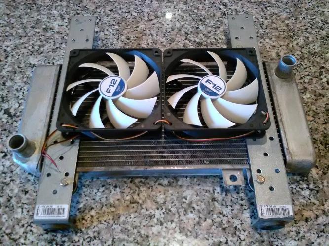

 Un saluto a tutti, volevo condividere l'aggiornamento del mio impianto di riscaldamento, nell'uscita dell'8 dicenbre, la temperatura sui monti Sibillini era di parecchi C° sotto lo zero, ho pensato di potenziare la ventilazione dei radiatorini in cellula, l'impianto, pur funzionando correttamente, impiegava un pò di tempo a raggiungere la temperatura inpostata, vi mostro la foto di uno dei radiatori "booster",  l'aggiunta della seconda ventola ha raddoppiato la portata dell'aria con un consumo di appena 0,25 A a piena potenza, consumo che, in modulazione, scende a zero al raggiungimento della temperatura impostata. Un saluto Enzo IMG_20180105_150029.jpg
dei radiatorini in cellula, l'impianto, pur funzionando correttamente, impiegava un pò di tempo a raggiungere la temperatura inpostata, vi mostro la foto di uno dei radiatori booster,  l'aggiunta della seconda ventola ha raddoppiato la portata dell'aria con un consumo di appena 0,25 A a piena potenza, consumo che, in modulazione, scende a zero al raggiungimento della temperatura impostata. Un saluto Enzo Enzo
interessante...cosa è, un radiatore da moto?

interessante...cosa è, un radiatore da moto? Sto sempre pensando come sfruttare meglio il mio Thermotop (che sarebbe solo di emergenza in caso di guastio della Combi Diesel) e quindi guardo e assimilo
Ciao Tommaso, allestire un nuovo impianto intorno al tuo Webasto è abbastanza semplice e dal costo veramente irrisorio, il radiatore che ho postato, completo di ventole e staffe, supera di poco i 15 euro, certo ci vuole un pò di tempo ed un minimo di manualità, ma sul tuo mezzo, con il riscaldatore montato, è veramente un gioco da ragazzi, quando vorrai cimentarti sul Col troverai tutte le informazioni necessarie per realizzare l'impianto che, forse, apprezzerai al pari della Combi diesel, un saluto Enzo
