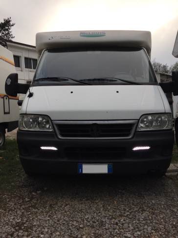

Sono after market, volevo montare le Osram che incorporano Drl e fendinebbia entrambi a led e si montano al posto dei fendinebbia originali ma il costo è proibitivo solo le luci siamo su 200 euro....
Sono montate a norma con aggiornamento del libretto da parte della motorizzazione.

Sono abbastanza sottili, nella foto non si vede molto bene ma non occludono totalmente l'apertura ma solo in parte....
