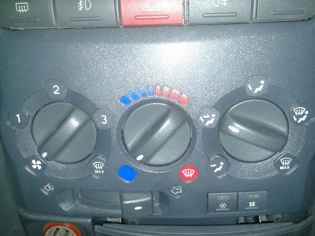

ciao a tutti, alla fine ho deciso di montare i fendinebbia originali smontando il paraurti per fare un ottimo lavoro .
l'impianto invece ho deciso di usare lo stesso pulsante del retronebbia per non dover fare fori e roba varia ma ho notato che i fendinebbia non hanno una gran luce...sembrano fiacchi.
non vorrei che l'impianto sia sottodimensionato per il lavoro che deve svolgere , troppo assorbimento, e vorrei montare delle lampadine led.
consigli?
niknik02
niknik02
27/09/2007 2360
Inserito il 09/11/2016 alle: 00:40:01
Io ho fatto il lavoro utilizzando una consolle comandi originale presa su ebay a pochi euro.il relè è  esistente ma il cablaggio del pulsante fendi no.ho duvuto cercare il cavo verde-grigio che eccitava il relè. Non cercate tensione  in quel cavo perché sono pochissimi  volt.ho poi preso i fendi da una dedra in demolizione. ..Ho forato il paraurti e costruito un telaietto in acciaio per supporto. Il telaietto è  ancorato con rivetti ma non si vede nulla esternamente. Se smontate il paraurti troverete  il modo per ancorali. La luce è buona e li uso spessissimo al bisogno
juryx12
juryx12
17/09/2016 6
Inserito il 09/11/2016 alle: 09:38:26
Ciao, sto impazzendo per trovare il rele'...dove si trova?
niknik02
niknik02
27/09/2007 2360
Inserito il 09/11/2016 alle: 12:30:56
Se non ricordo  male è  all interno sotto il volante a sx zona fusibili.la ricerca del cavo sulla consolle che eccita il relè la fece il mio elettrauto che appunto  cercava 12 volt dagli schemi in quel  cavo che dicevo sul post precedente.
