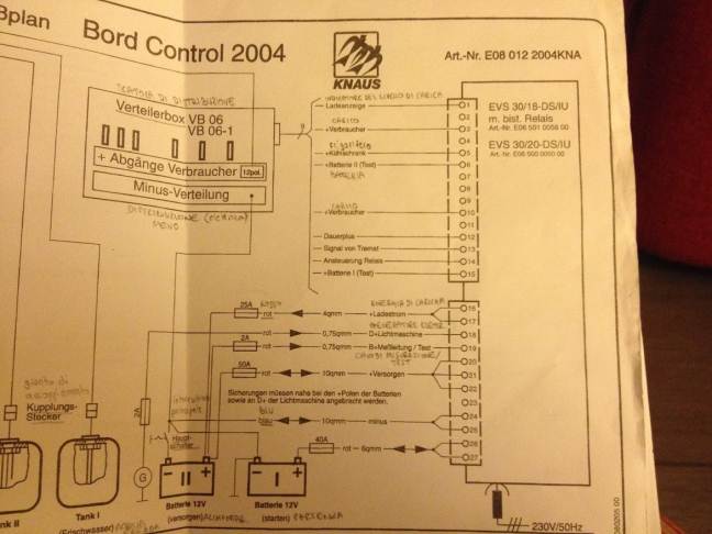

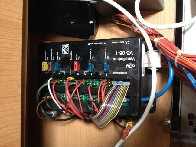

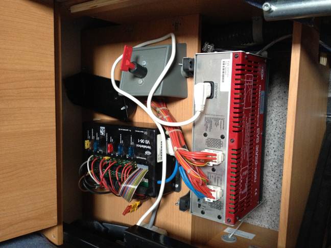

Buonasera a tutti.
Ho letto tutti i vari post circa la Calira e sinceramente mi si è accapponata la pelle :-)
Il mio camper knaus del 2007 monta una calira evb 30/20 bord control 2004. Mi è capitato 2 sole volte che attaccato alla 230V non mi ricaricasse ne la batteria motore, ne quella servizi disponendo però della 230V alle prese ed al frigorifero. Con il pannello solare sono riuscito a tamponare il problema per quei 2 giorni di sosta. Cambiando poi area si è rimessa a funzionare regolarmente. Purtroppo però questo rischio nn posso permettermelo in inverno con la stufa accesa, la batteria si scaricherebbe in pochissimo tempo.
Ho capito che la scelta migliore sarebbe quella di scollegare la Calira dalla 230V e collegare un caricabatterie esterno direttamente alla batteria servizi.
Vi chiedo, ma la batteria motore verrebbe ricaricata ugualmente?
Che caricabatteria mi consigliate? (attualmente ho solo una batteria cellula ad acido da 100 Ah ma è mia intenzione appena sarà giunta a fine vita sostituirla e metterne due possibilmente agm da 100 Ah cadauna).
Come dovrebbero essere i collegamenti?
Questa è la mia calira
Avrei anche un problemino sul collegamento del frigorifero a 12 volt, ma un passo alla volta.
Grazie a chi mi aiuterà.

 Ti sei gia' dato la risposta.... il  carica batterie esterno e' d'obbligo, specie con due batterie dei servizi: Il parallelatore una volta che la, o le batterie dei servizi raggiungono la carica ottimale, passa automaticamente a caricare quella motore (si accendono i due diodi verdi sulla centralina come quando e' in moto).
 Il trucco e' non far scaricare troppo le batterie dei servizi perche' in quel momento il Calira da' il massimo di carica e si scalda molto, dato che ha una ben  risaputa e pericolosa vulnerabilita', il rischio incendio non e' trascurabile..... quindi evita la max scarica sempre e parti con il frigo gia' freddo a 220 e batterie ben cariche....
in questo modo riduci molto la possibilita che vada arrosto !
 Per il frigo devi cambiare i contatti dei fuse box con dei fusibil max che son di dime sione piu' che doppia dei normali altrimenti alla lunga si fondono i contatti perche passano troppi amper ,,,, fatto cio' ti dimentichi del probema: ma va fatto bene mi raccomando !
 Per la scelta del carica batterie da mettere c'e' chi ha by passato il calira aggiungendone uno interno che e' la scelta migliore perche' anche quando ti attacchi in camping lo hai sempre in funzione,,,, io ne ho  posizionato un piccolo esterno ACCU MATE derivando due jack esterni sotto fusibili da 5 A,  carica fino al raggiungimento della soglia poi passa ad impulsi di 200 mA di mantenimento incluso la batteria motore .... per ora zero problem ....   spero che duri ancora, e' li da 10 anni . Ora hai tutte le risposte che cercavi. Ciao.
Consiglio: non postare piu' foto del CALIRA , mi fa star male ricordare che sotto la cassapanca su cui siedono i bambini ci sia un simile fornetto !!!!no

Il positivo 12v deI cb esterno che acquisterai lo devi collegare con i fili 16/17 che escono dal calira ( morsettiera a sinistra della foto che hai postato)
il negativo del cb lo puoi collegare sui fili 24/25 che escono dal calira.

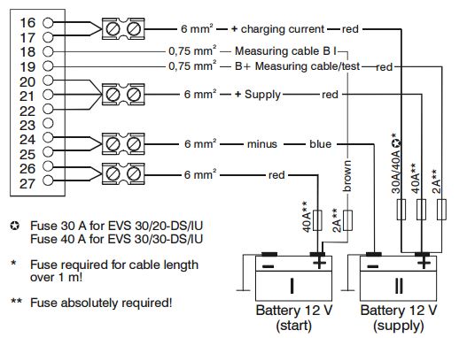

Come ho detto nel post precedente il caricabatteria l'avevo collegato direttamente alla batteria. Questo equivale, come ti è stato giustamente suggerito, a collegarlo ai morsetti 16/17 e 24/25 della Calira. Qui sotto ti riporto lo schema
Vedi tu cosa trovi più conveniente, io avevo preferito mettere il cb nel gavoncino esterno proprio di fianco alla batteria
