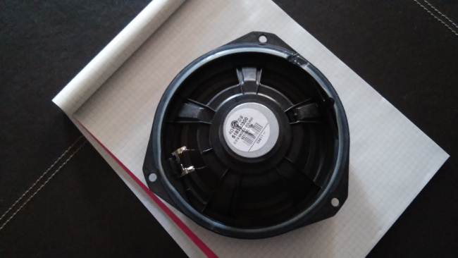

E' un argomento poco trattato sul forum, forse non tutti hanno le difficoltà che ho io.
questo è l'altoparlante di serie applicato sullo sportello, una ciofeca. Vorrei cambiarlo ma non riesco a trovare una cassa larga 15 cm (senza estensioni per il fissaggio delle viti) da inserire sull'apposito supporto fiat (quello dove sono presenti i buchi di fissaggio è in realtà un supporto di plastica dove si inserisce la cassa , fissata con silicone). Sul web trovo come casse per x250 casse da 165mm, ma come le monti?
Chi mi può dare un consiglio?

 Si quelle casse originali fanno pena.... ho montato delle HERTZ da 160 e dei tweeter sempre HERTZ negli angoli della plancia sotto il parabrezza anteriore nell'apposito alloggiamento, pero' su un Ducato X244 ... non ho avuto particolari difficolta'. La radio pero' esce con un'ampificazione da 4 x 50  Watt altrimenti senza ampli si sente poco ed e' inutile cambiare casse audio.

Ti serve questo adattatore http://www.phonocar.it/it/adattatori-autoradio/altoparlanti/adattatori-vano-autoradio//03919.html , lo fissi nei fori originali senza modificare niente e poi gli puoi fissare degli altoparlanti da 165 mm .
Lascia perdere marchi consigliati che fanno più pena di quelle originali.

Cambiarli è stata la cosa + semplice del mondo.. mah..  Pero' rimane il fatto che    le plasticacce vibrano in modo ignobile distorcendo il suono..

Ti serve questo adattatore , lo fissi nei fori originali senza modificare niente e poi gli puoi fissare degli altoparlanti da 165 mm . Lascia perdere marchi consigliati che fanno più pena di quelle originali.
... e inutile andare al circo per vedere i pagliacci , basta guardarsi attorno e se qualcuno mi parla dietro vuol dire che sono Parecchio avanti !
Molte grazie
