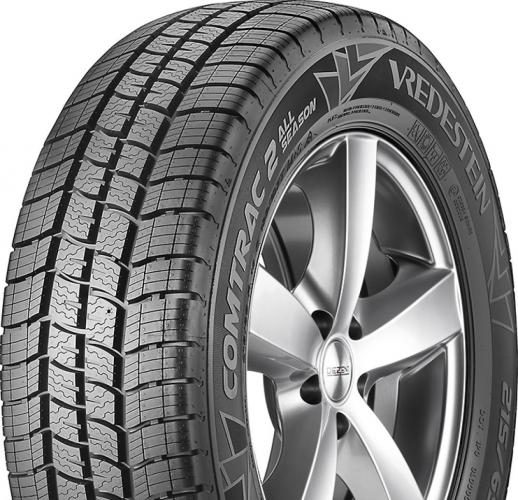

Mi accodo a quello che ha appena scritto Tommaso. Probabilmente non esiste una gomma perfetta per tutte le situazioni atmosferiche/climatiche. Una quattro stagioni può essere una scelta valida. Da poche settimane ho montato delle Vredestein comtrac 2 all season quattro stagioni.
Il disegno non è da urlo, nel senso che guardando il pneumatico si capisce che è una gomma frutto di compromessi. Consapevole che non avrò mai delle prestazioni da invernali ma probabilmente si avvicineranno come performance. La scelta deve essere conseguenza dell'utilizzo che si farà del camper. Io che utilizzo il camper tutto l'anno prettamente su strade senza neve ho optato per una 4 stagioni con tutte le marchiature dell'invernale pura, praticamente sono a posto sempre. Probabilmente avrei scelto una quattro stagioni anche vivendo in luoghi perennemente senza neve semplicemente per avere un grip più aderente rispetto a una gomma estiva.

delle Vredestein comtrac 2 all season quattro stagioni. Il disegno non è da urlo, nel senso che guardando il pneumatico si capisce che è una gomma frutto di compromessi. Consapevole che non avrò mai delle prestazioni da invernali ma probabilmente si avvicineranno come performance. La scelta deve essere conseguenza dell'utilizzo che si farà del camper. Io che utilizzo il camper tutto l'anno prettamente su strade senza neve ho optato per una 4 stagioni con tutte le marchiature dell'invernale pura, praticamente sono a posto sempre. Probabilmente avrei scelto una quattro stagioni anche vivendo in luoghi perennemente senza neve semplicemente per avere un grip più aderente rispetto a una gomma estiva.
Riguardo al disegno, a me piace molto, e sicuramente molto di piu di quello delle Crossclimate che non mi piace e che non avendo lamelle secondo me basa tutto sulla mescola, che come si sa funziona il primo anno, massimo il secondo, poi cala molto.
Una goma come latua che puo contare anche su intagli e lamelle, secondo me potrebbe essere utilizzabile piu a lungo.

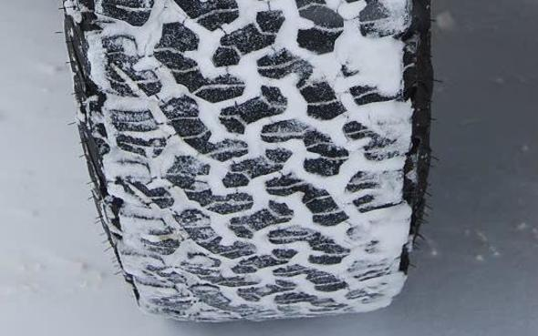

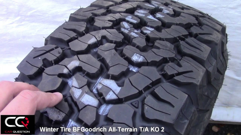

Tutto poi dipende dal tipo di neve, se c'è neve compatta e farinosa (quella che cigola sotto le scarpe e perfetta per palle di neve) , allora va bene anche una gomma con pochi solchi larghi, che si riempiono di neve compata che rimane li trattenuta, mentre per esempio sulla neve mezza sciolta anche le gomme invernali fanno cio che possono perchè la neve sciolta non si attacca al pneumatico, ma è comunque molto scivolosa.
Per esempio le mie che hanno questo disegno con solchi molto larghi....
...guardavo prove dove vanno molto bene su neve compatta e farinosa (dove fa freddo mentre nevica, perchè i solchi si riempiono e trattengono la neve......
Per cui sono 4 stagioni con anche il 3PMS, ma ho qualche dubbio su neve sciolta o ghiaccio trasparente

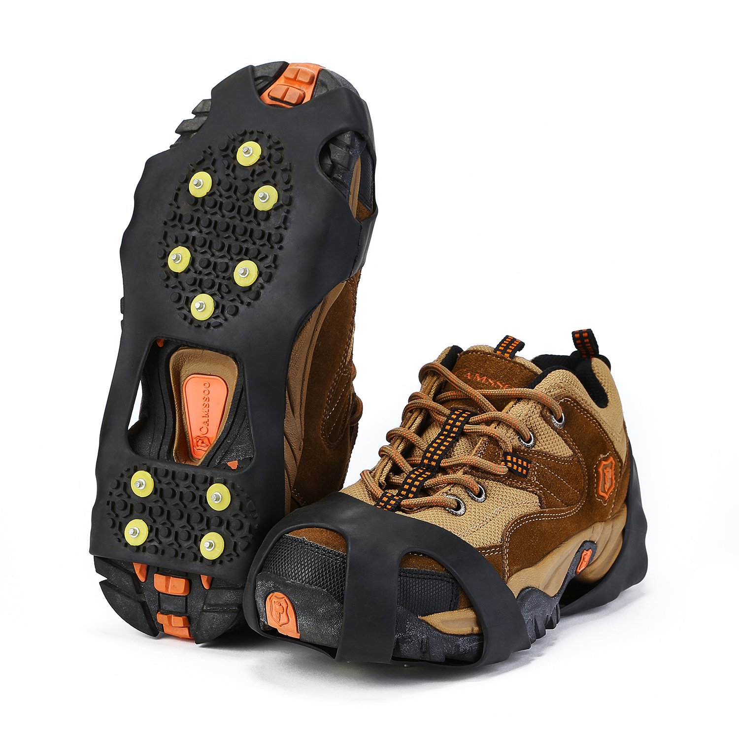

A me è capitato e non si stava neppure in piedi, se non con i chiodi vidia sotto le scarpe , che in montagna uso sempre.
