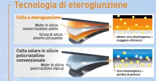

Presupponendo che hai spazio anche il 330W sempre della Panasonic è molto valido. Guardando la tipologia di cella opterei per il Panasonic, anche se il sunpower è leggermente più efficiente (19.7 vs 21.5%), perchè è
una cella ad eterogiunzione cioè, la cella presenta due tecnologie diverse: quella monocristallina e quella a silicio amorfo. Come ho già detto in altri topic, le tecnologie più redditizie in condizioni di scarso irraggiamento e/o ombreggiamenti sono: CIS, CIGS, amorfo, CdTe; perchè sfruttano lunghezze d'onda (della luce) diverse. Anche i pannelli sunpower, dal data sheet, sono dichiarati meno sensibili agli ombreggiamenti e più efficienti, rispetto alla concorrenza, in condizioni di scarso irraggiamento; però da quello che so sono celle monocristalline e basta. Panasonic dichiara anche le prestazioni in condizioni di basso irraggiamento, invece, sunpower no... secondo me questi sono dati importanti (esempio: il 330W con 200W/m2 produce 63.5W cioè 4.38A @ 14.5V... tenendo conto di una perdità del 10%, carica comunque 4A) Comunque stiamo parlando di ottimi pannelli... sunpower o panasonic che sia. Il Fai Da Te a Opera d''Arte
Grazie della delucidazione yes
